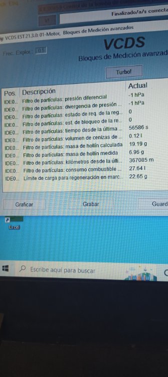

Victordatos Publicado 27 de Julio del 2022 Denunciar Publicado 27 de Julio del 2022 Hola y perdonar si no procede donde subo este tema, pero he buscado y no encuentro nada de mediciones. El otro día saque los datos con vag com del filtro de partículas. Agradecería a los más entendidos que me digan cómo lo ven. Tengo que decir que esos datos los tome con el coche en frío. Responder
Harigami Publicado 28 de Julio del 2022 Denunciar Publicado 28 de Julio del 2022 Pues asi a bote pronto te diria que llevas 367km desde la última regeneración y que ya debería haberte hecho la siguiente porque la masa de hollin calculada es de 19,19gr. Si no recuerdo mal a partir de 25g hay que forzar la regeneracion. Por otra parte, el volumen de cenizas es de 0,12l, que se deberia corresponder con unos 150.000-180.000km km, por lo que aun tienes bastante vida del filtro. Y para finalizar, la masa de hollin medida es muy baja, 6,96g, muy alejada de lo calculado, por lo que o bien haces mucha autopista y usas buen aceite, o tienes un fallo en el sensor del dpf que hace que no mida bien. Responder
Victordatos Publicado 28 de Julio del 2022 Autor Denunciar Publicado 28 de Julio del 2022 hace 18 minutos, Harigami dijo: Pues asi a bote pronto te diria que llevas 367km desde la última regeneración y que ya debería haberte hecho la siguiente porque la masa de hollin calculada es de 19,19gr. Si no recuerdo mal a partir de 25g hay que forzar la regeneracion. Por otra parte, el volumen de cenizas es de 0,12l, que se deberia corresponder con unos 150.000-180.000km km, por lo que aun tienes bastante vida del filtro. Y para finalizar, la masa de hollin medida es muy baja, 6,96g, muy alejada de lo calculado, por lo que o bien haces mucha autopista y usas buen aceite, o tienes un fallo en el sensor del dpf que hace que no mida bien. Harigami, ante todo gracias por responder. Espero que de tus últimas predicciones tengas razón en las dos primeras, jeje, y que el sensor mida bien. No hago especialmente mucha autopista, ya que el coche lo utiliza mayormente mi mujer para trabajar y son trayectos cortos en población, pero también es cierto, que de vez en cuando se le hace un viaje de 1000 km. El último aceite usado es el mobil 1 spf. No sé si influirá, pero me gusta añadir muy de vez en cuando un aditivo que tengo por bueno, al combustible, y se trata de un mejorador de cetano puro a relación de ml/litro, que se supone mejora el mismo, y al quemarse mejor, hace menos carbonilla. Responder

Moncho2 Publicado 28 de Julio del 2022 Denunciar Publicado 28 de Julio del 2022 hace 7 horas, Harigami dijo: Pues asi a bote pronto te diria que llevas 367km desde la última regeneración y que ya debería haberte hecho la siguiente porque la masa de hollin calculada es de 19,19gr. Si no recuerdo mal a partir de 25g hay que forzar la regeneracion. Por otra parte, el volumen de cenizas es de 0,12l, que se deberia corresponder con unos 150.000-180.000km km, por lo que aun tienes bastante vida del filtro. Y para finalizar, la masa de hollin medida es muy baja, 6,96g, muy alejada de lo calculado, por lo que o bien haces mucha autopista y usas buen aceite, o tienes un fallo en el sensor del dpf que hace que no mida bien. Si no es mucho abusar, serías tan amable de darme "diagnóstico" de mi filtro...? Esta medición la hice con unos 241.000 o cerca de los 242.000 Kms...También uso en cada repostaje un mejorador del Cetano. Muchas gracias Responder
Harigami Publicado 28 de Julio del 2022 Denunciar Publicado 28 de Julio del 2022 La verdad es que tu filtro se ve muy bien. Lo que importa es el oil ash volume, que ed ls ceniza que no se elimina. En los 2.0 tdi el limite es 0,25l y creo que en el 3.0 tdi es 0,52l. En mi caso que voy repro tengo 0,07 con 110.000km y tu lo tienes en 0,05l con 240.000, asi que lo tienes genial. Tienes filtro para rato… Responder

Harigami Publicado 29 de Julio del 2022 Denunciar Publicado 29 de Julio del 2022 Me autocorrijo, en los 2.0 tdi el oil ash volume es de un máximo de 0,175l y en los 3.0 tdi el oil ash volume máximo es de 0,52l. Esto quiere decir que los 3.0 tdi tienen un dpf mas grande y que puede acumular mas ceniza. Eso es la teoría, luego la realidad es que gente como Carlisu84 (lo he comprobado también en otros foros) pasa con creces esa cifra y el dpf sigue funcionando correctamente, lo que me lleva a la conclusión de que esas cifras no son reales, sino un cálculo aproximado en función del estilo de conducción o el número de regeneraciones realizadas, pero sin tener en cuenta el gasoil o aceites que se utilizan en el coche y supongo que otros parámetros como los apretones para forzar regeneración o limpiadores de fap que se puedan utilizar. En mi caso el coche desde la repro hace regeneraciones cada 250-300km, pero el dpf no se ha visto afectado, al menos de momento, ya que el oil ash está en 0,07l y utilizo aceite y gasoil de calidad, amén de cambiar filtros cada 15.000km. Larga vida al DPF. Responder
Moncho2 Publicado 29 de Julio del 2022 Denunciar Publicado 29 de Julio del 2022 hace 9 horas, Harigami dijo: La verdad es que tu filtro se ve muy bien. Lo que importa es el oil ash volume, que ed ls ceniza que no se elimina. En los 2.0 tdi el limite es 0,25l y creo que en el 3.0 tdi es 0,52l. En mi caso que voy repro tengo 0,07 con 110.000km y tu lo tienes en 0,05l con 240.000, asi que lo tienes genial. Tienes filtro para rato… Muy amable...Harigami . Gracias Responder
