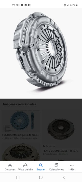

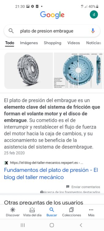

Hola ami me paso lo mismo i del 2004 me vibraba i hacia ruido siempre al salir igual que ati con 150.000 km al final cambie embrague  entero pero el disco no era el problema viene en el plato de presión  pero ya que abren motor lo cambias todo 500e me costo ami  i sale ahora como la seda  un saludo

¡Hola! Muchas gracias por tu respuesta. Sí, no me quedará otra que aprovechar y cambiar el kit de embrague ya que el verdadero gasto es la mano de obra de ese sistema. Saludos.
