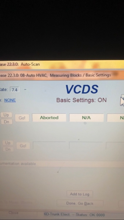

Jesus695 Publicado 30 de Julio del 2022 Denunciar Publicado 30 de Julio del 2022 Tengo el mismo problema el climatizador se me queda en eco y solo sale aire caliente. No me deja hacer ajustes básicos con vagcom y me sale esto: Responder
