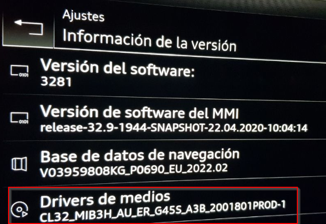

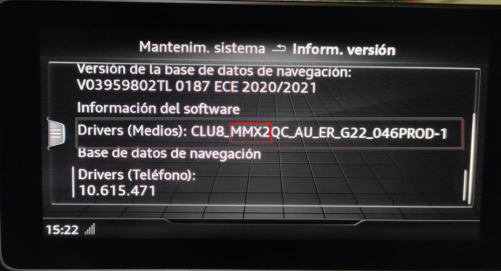

Draekhar Publicado 31 de Julio del 2022 Denunciar Publicado 31 de Julio del 2022 Buenas! Pues si no estoy equivocado, eso puedes verlo por la versión de drivers que tiene el MMI, en caso de ser MIB 3, vendría especificado en los drivers, pego una foto extraída de otro subforo de uno de los últimos MMIs: Y en los anteriores (MIB 2), venia como MMX2. Había variaciones tras ese código dependiendo de si es Qualcomm o Nvidia, pero la nomenclatura dejaba ver que generación de MIB es. Supongo que todos los de la nueva generación que pasaron a un diseño más minimalista ya todos llevaran el MIB3 al dar ese salto generacional. Saludos! Responder

lga1 Publicado 1 de Agosto del 2022 Autor Denunciar Publicado 1 de Agosto del 2022 No tengo MIB3 Responder
