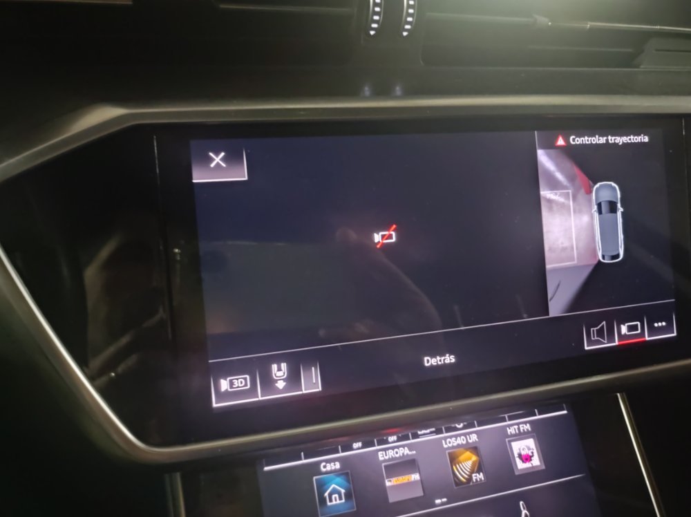

Jonalas Publicado 14 de Abril del 2023 Denunciar Publicado 14 de Abril del 2023 Estoy totalmente de acuerdo contigo. No es cuestión de posicionarse contra los concesionarios o a favor de los mismos, ya se han de Audi, o de cualquier otra marca. Al final, les dan cursos de actualización muy breves, en los que es imposible asimilar en unas horas estos avances técnicos. Luego trasladarlos al resto del equipo del taller para que los apliquen sin tenerlos ninguno claro. Y al final pasa lo que pasa, que te llevas el coche con un remiendo que si todo va bien pues fantásticos, pero si no, te toca volver y rezando para que el ordenador de con el fallo y lo solucione rápido. Ayer me volvió a dar fallo la pantalla: no se veía la cámara trasera, ni la delantera y la única que se conectaba en el modo 3D era la del retrovisor izquierdo. No he visto en el foro este fallo. Aunque lo mismo si lo han puesto y yo no lo he encontrado. Lo digo por trasladarlo o abrir un nuevo hilo. Responder
