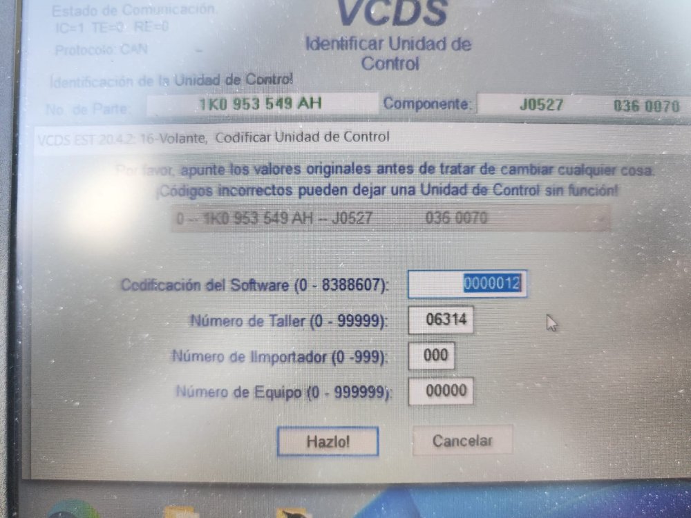

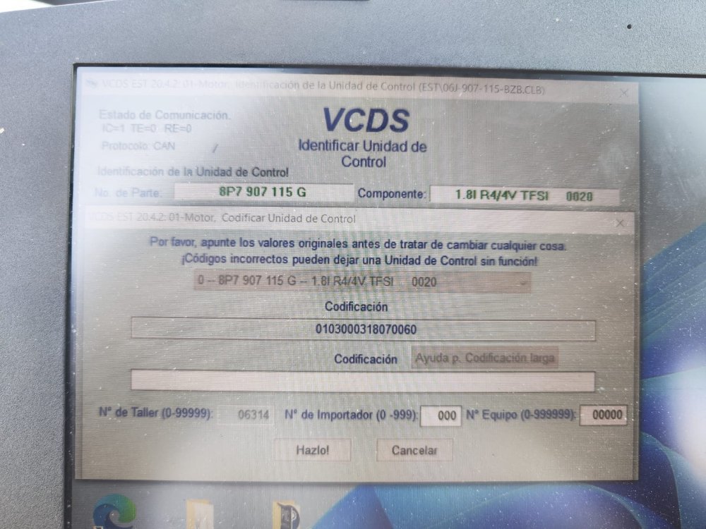

CarlosXJ Publicado 5 de Agosto del 2022 Denunciar Publicado 5 de Agosto del 2022 Buenas, necesito ayuda kantusjack. Traté de instalar el tempomat en mi a3 8p después de leer el manual que creaste y el mismo foro en que fue publicado. Tenía la smls VK 1K0 953 549 AH. Monte la maneta 8P0 953 513 B. Ayer me configuró todo un compañero con el VagCom, pero como si no existiese la maneta, ni enciende chivato em el cuadro ni nada. Responder
CarlosXJ Publicado 5 de Agosto del 2022 Denunciar Publicado 5 de Agosto del 2022 hace 2 minutos, CarlosXJ dijo: Buenas, necesito ayuda kantusjack. Traté de instalar el tempomat en mi a3 8p después de leer el manual que creaste y el mismo foro en que fue publicado. Tenía la smls VK 1K0 953 549 AH. Monte la maneta 8P0 953 513 B. Ayer me configuró todo un compañero con el VagCom, pero como si no existiese la maneta, ni enciende chivato em el cuadro ni nada. Responder
kantusjack Publicado 5 de Agosto del 2022 Denunciar Publicado 5 de Agosto del 2022 Es que tienes que configurarlo. El modulo 16, debes pasar de 000012 a 00042 El modulo motor va por Long Coding porque es gasolina En ese caso, a ver si el VAGCOM te ayuda.... si no, te tocará buscar parecidos y ver donde está Responder
kantusjack Publicado 5 de Agosto del 2022 Denunciar Publicado 5 de Agosto del 2022 En el modulo 01 cambia el 01 03 00 03 18 07 00 60 por 01 03 00 03 18 07 01 60 http://wiki.ross-tech.com/wiki/index.php/2.0l_TFSI_(AXX/BGB/BPJ/BPY/BWA) Responder
CarlosXJ Publicado 5 de Agosto del 2022 Denunciar Publicado 5 de Agosto del 2022 hace 5 horas, kantusjack dijo: En el modulo 01 cambia el 01 03 00 03 18 07 00 60 por 01 03 00 03 18 07 01 60 http://wiki.ross-tech.com/wiki/index.php/2.0l_TFSI_(AXX/BGB/BPJ/BPY/BWA) Perdona, las fotos me las pasó el compañero y son las que sacó antes de configurar los módulos, para tenerlo guardado por si acaso. Estos dias miraré si puede echarle otro vistazo siguiendo el orden de la guía de Ross, mil gracias de antemano. Pd. llamé a la audi y me dijeron que las únicas referencias que le salen compatibles son: Maneta - 8p0 054 690 Smls - 8p0 953 549 F Espero que no sea así y me sirva la que compré, saludos y buen finde! Responder
