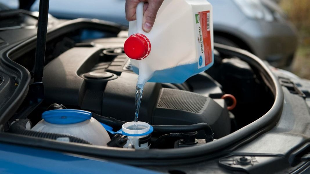

Agregar el nuevo líquido anticongelante
Vierte el líquido anticongelante nuevo en el radiador o en el depósito correspondiente hasta que el sistema esté completamente lleno.
 Verifica si hay algún indicador de nivel máximo.
Purgar y eliminar burbujas de aire
Asegúrate de purgar el sistema para eliminar cualquier burbuja de aire.
Puedes hacerlo abriendo las válvulas o tapones de purga si tu vehículo los tiene.
Asegúrate de sellar correctamente el sistema después.
Verificar el nivel y cerrar el radiador
Una vez completado el proceso, verifica el nivel del líquido anticongelante.
Añade más si es necesario y asegúrate de cerrar fuerte el tapón del radiador o del depósito.
