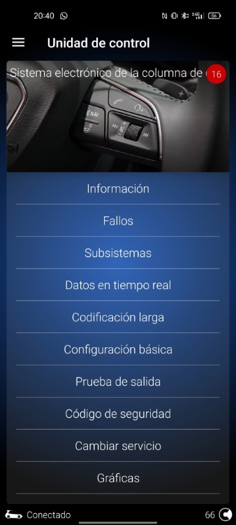

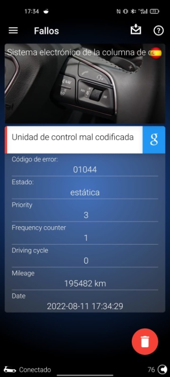

Jarnel Publicado 11 de Agosto del 2022 Autor Denunciar Publicado 11 de Agosto del 2022 Hola, me da este fallo y no me deja borrarlo, no se donde se codifica, es del canal 16, columna de dirección Responder

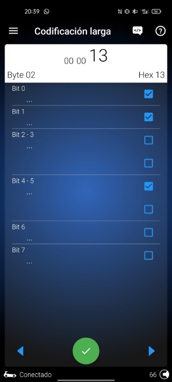

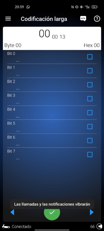

Tineo Publicado 11 de Agosto del 2022 Denunciar Publicado 11 de Agosto del 2022 Ya te lo he dicho antes, hay que ver qué coding tienes en ese módulo; seguramente tienes algo incongruente con el hardware instalado Lo mismo que el video pero entrando en 16 Steeering wheel y concretamente ir al byte 02 Responder

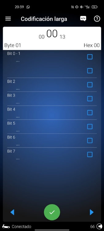

Jarnel Publicado 11 de Agosto del 2022 Autor Denunciar Publicado 11 de Agosto del 2022 Gracias Tineo, no veo ningún vídeo, pero esto es lo que me sale en el módulo 16 codificación larga. Muchas gracias por vuestro tiempo Responder

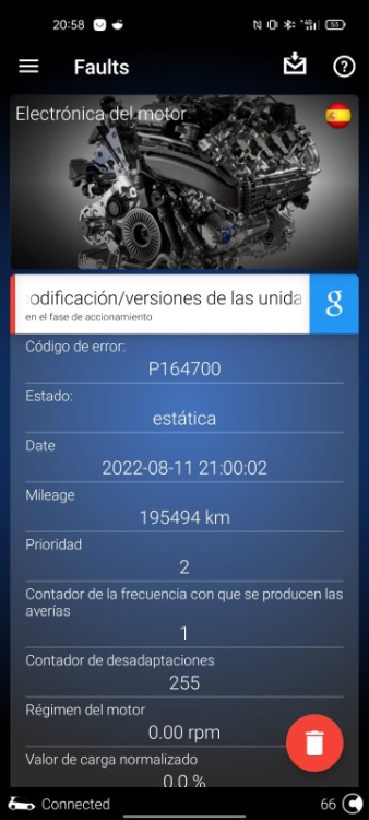

Jarnel Publicado 11 de Agosto del 2022 Autor Denunciar Publicado 11 de Agosto del 2022 Conseguí ver el vídeo, pero la he liado, ahora se me queda la luz de los calentadores parpadeando y me sale esta avería en el módulo de motor Responder
