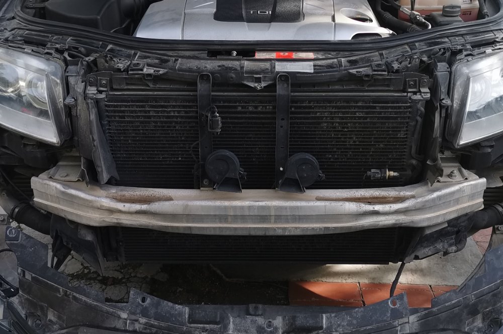

Pablete_ibz Publicado 4 de Septiembre del 2022 Autor Denunciar Publicado 4 de Septiembre del 2022 En 5/8/2022 a las 9:40, Carlisu84 dijo: es raro que se estropee una bocina (a no ser que hicieras un abuso de ella) yo revisaria el cableado no vaya ser que este mal en algun punto y sino pues 4E0951209E tono grave derecha coches 6-8-12 cil 4E0951210E tono agudo izquierda coches 6-8-12 cil Compi, los tipos que me salen con la referencias que me has dado me salen diferentes, .. Adjunto foto de las que llevo.. No se si dije que era un D3 3.0tdi parrilla larga del 2005.. Responder
