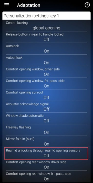

Shadax Publicado 26 de Agosto del 2022 Denunciar Publicado 26 de Agosto del 2022 (editado) hace 1 hora, Marcos D.P dijo: Pues he ido a comprobar todo confiado el funcionamiento, esta vez con la llave de los tres botones plateados y tampoco me funciona. Pues puede ser que en la configuración de la llave no esté activo?. Ayer revisando cosas vi que puedes meterte en la adaptación de las llaves y ver qué tienen habilitado en cada llave... lo malo es que no recuerdo en qué módulo de los dos era. Lo del tercer botón plateado, es algo que había leído en el foro americano pero viendo el vídeo que ha colgado falsofiltro no es necesario que sea esa ( lo que probablemente nos lleve a lo que he comentado antes ). *EDIT* -> Prueba a ver con el OBDELEVEN > "Módulo 46 > Adaptaciones > Configuraciones Personalizadas Llave 1" y mira si tienes activo esto: Editado 26 de Agosto del 2022 por Shadax Responder
