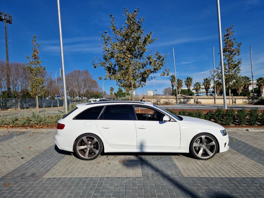

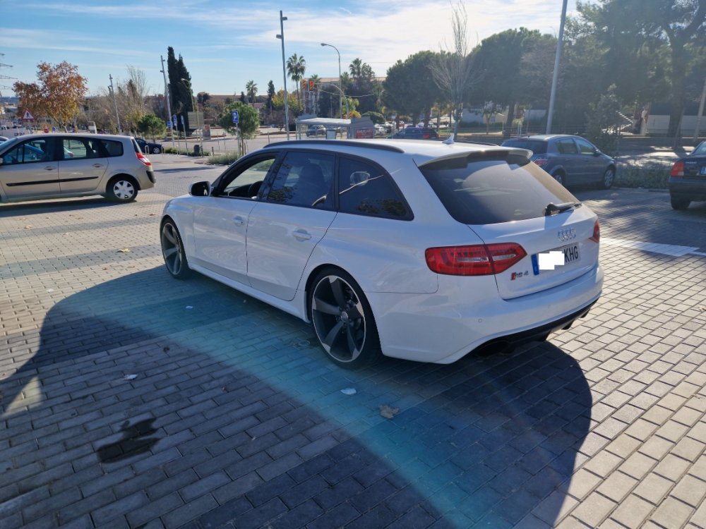

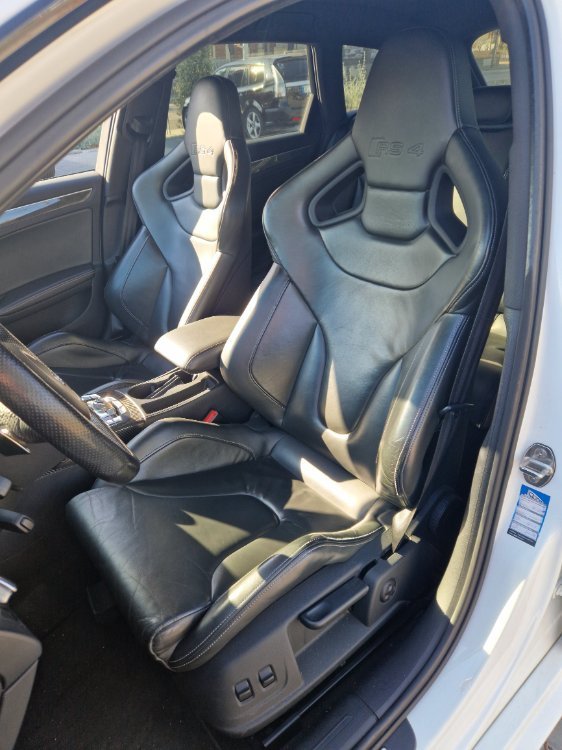

unounotreS Publicado 10 de Marzo del 2023 Autor Denunciar Publicado 10 de Marzo del 2023 En 19/2/2023 a las 21:44, blus - a5 dijo: @unounotreS que pasa socio. En que quedó la cosa? un saludo Muy buenas, Bien, cierto es que no llegué a presentar el coche ni a dar "detalles" del tema que tenía. Al final si, me hicieron la reparación en Audi. Amortiguadores delanteros cambiados y calibrados (al llevar la DRC) allí mas sensores y cableados del diferencial trasero (lleva el deportivo). Todo quedó genial, la verdad. El caso es que un tiempo después empecé a notar algo que no me gustó... Resulta que la caja de cambios hace algo raro, y es lo siguiente: En segunda, saliendo desde debajo de las 1.000rpm tiene una pequeña vibración, casi imperceptible que se acentúa ligeramente a medida que el coche está mas caliente. Es como digo algo muy leve pero que no debería estar ahí. Además, cuando engrano la marcha atrás, hay un ruido como de un traqueteo, imperceptible desde el interior mas que por el ruido que produce (vamos, que no causa vibraciones ni nada) pero que, evidentemente tampoco debería estar ahí. No patina embrague en ninguna marcha ni haciendo un launch control, sube y baja perfectamente de marcha, no hay fallo en el cuadro, ... solo esas dos "cositas" que veremos a ver que son... El caso es que lo llevé a un sitio especializado en cajas de cambio y le hice un cambio de aceite y filtros de la caja simplemente por mantenimiento y para ver si esto ayudaba. Pero no fue así. También me estuve empollando documentación técnica de la DL501 y vi que uno de los solenoides es el que controla tanto la 2ª como la marcha atrás que son precisamente aquellas que me dan la vara (aunque como ya he dicho, casi impercetible). Después de hablar con talleres especializados, todos coinciden en que primero deben probar/abrir/ver para poder diagnosticar pero alguno directamente opta por cambiar todo (esto es Mecatrónica, embragues, selector de marcha, ...) para curarnos en salud. No se yo... Que opináis vosotros!!? PD: Aprovecho para subir unas fotillos y de algun modo disculparme por no haberle dado continuidad al hilo pero es que me ha quitado la ilusión el hecho de que le hayan salido tantas cosas. La idea es dejarlo perfecto y ponerlo a la venta en unos meses para que el que lo compre, no tenga por qué preocuparse por nada. Saludos!! Responder
David.com Publicado 28 de Marzo del 2023 Denunciar Publicado 28 de Marzo del 2023 jod** que lastima que le hayas perdido la ilusion a el rs. Yo en parte te entiendo muchisimo, pase por lo mismo que tu, estuve como dos años que detras de una cosita me salia otra, al final con el paso de los años todo a ido a mejor. Asi que deseo enormemente que te pase como a mi, y si en el peor de los casos decides vender el coche regalame los backets . Na fuera bromas espero y deseo que recuperes la ilusion que nunca deberías haber perdido. Responder
