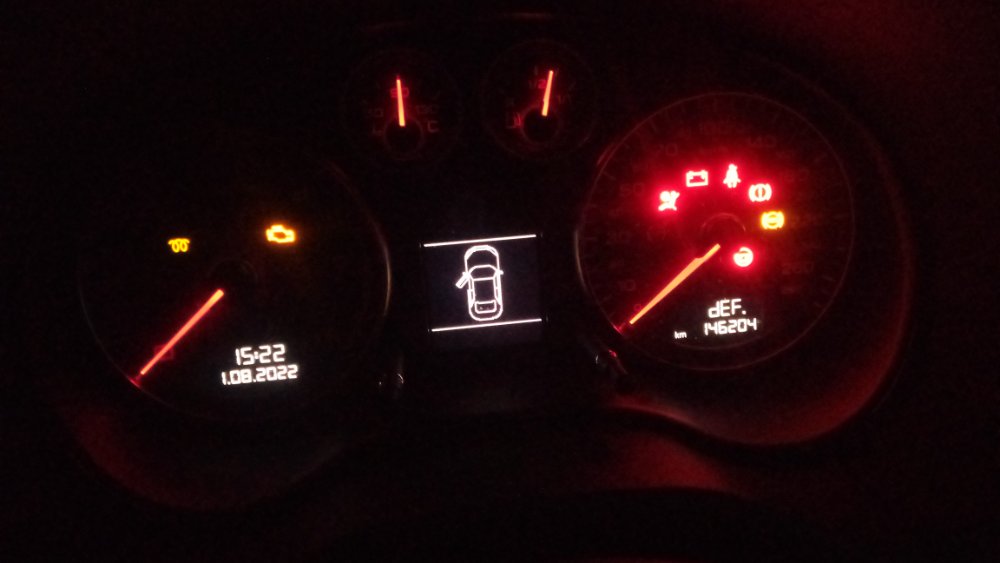

lombo Publicado 8 de Agosto del 2022 Denunciar Publicado 8 de Agosto del 2022 Buenas grupo, os comento un problema que tengo en mi A3 SPORTBACK, gracias por los comentarios, lo primero. El motor no presenta ningún fallo, fallo viene del cuadro apago y vuelvo a encender desaparece el problema, se le metido la máquina, indica fallo cuadro. Este fallo es común ?. Este fallo surgió después de estar parado el coche aprox 2 semanas parado por vacaciones y al venir y arrancar surgió este fallo. Salió en aviso DEF y se quedaron activados los iconos del cuadro y la espiral parpadea y va perdiendo intensidad y acaba por desaparecer o apagarse o se queda fija, depende como le de…. Responder

Carlisu84 Publicado 10 de Agosto del 2022 Denunciar Publicado 10 de Agosto del 2022 En 8/8/2022 a las 17:31, lombo dijo: Buenas grupo, os comento un problema que tengo en mi A3 SPORTBACK, gracias por los comentarios, lo primero. El motor no presenta ningún fallo, fallo viene del cuadro apago y vuelvo a encender desaparece el problema, se le metido la máquina, indica fallo cuadro. Este fallo es común ?. Este fallo surgió después de estar parado el coche aprox 2 semanas parado por vacaciones y al venir y arrancar surgió este fallo. Salió en aviso DEF y se quedaron activados los iconos del cuadro y la espiral parpadea y va perdiendo intensidad y acaba por desaparecer o apagarse o se queda fija, depende como le de…. parece un fallo del cuadro, los motivos pues no te sabria decir, en muchas ocasiones es por toquetear en el. Voy a citar al guru de los cuadros @kantusjack Responder

Carlisu84 Publicado 11 de Agosto del 2022 Denunciar Publicado 11 de Agosto del 2022 hace 16 horas, lombo dijo: Hola, cuando te refieres a toquetear, es manipular el cuadro por dentro verdad !! mas bien con el ordenador para modificar los kms. Responder
kantusjack Publicado 13 de Agosto del 2022 Denunciar Publicado 13 de Agosto del 2022 Muy buenas, Pues como dice nuestro compi Carlisu .... suele provenir en el 99% de intentar modificar algún parámetro del cuadro (generalmente kms). Si es cierto, que ese 1% puede ser de una sobretensión al poner una pinzas (ya he visto mas de un cuadro RIP por eso), un fallo del mismo cuadro (son bastantes delicados aunque no lo parezca) Me temo que no te va a quedar otra que cambiar el cuadro por otro. SDS Responder
