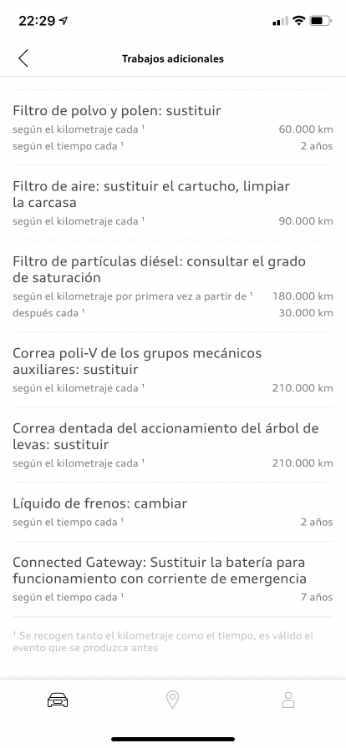

cuco007 Publicado 15 de Agosto del 2022 Denunciar Publicado 15 de Agosto del 2022 En 8/8/2022 a las 22:42, valdovo dijo: Hola y gracias a qué kms hay que cambiar la correa de distribuccion de un q5 2.0 tdi 150cv del 2014 ???????? Creo que a los 210000, En el manual del vehiculo viene. Pero el mio con 180000 se lo voy a hacer en breve, tiene 10 años. Responder
masast Publicado 19 de Agosto del 2022 Denunciar Publicado 19 de Agosto del 2022 Hola En el libro pone cada 90.000km. Yo se la cambie a los 180.000 y ya aproveche la revision. Todo en uno. Responder
