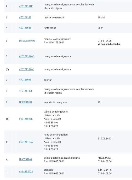

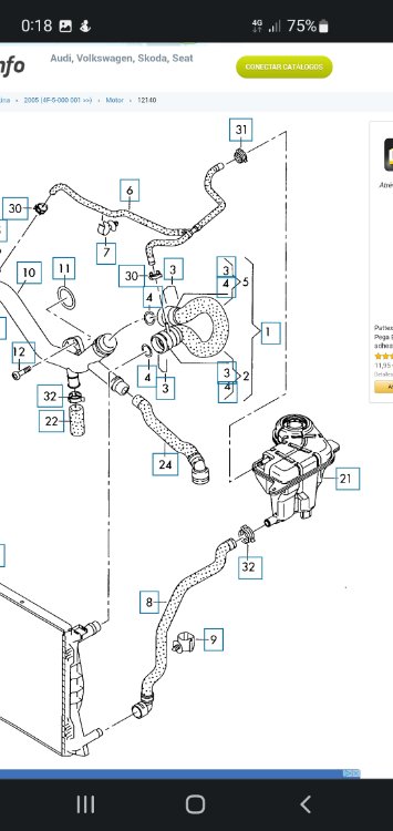

Busca en catcar.info
Ahí viene casi todo, pero tienes que buscar en función de la zona, en tu caso creo que Argentina, tipo de motor y demás, es entretenido hasta que sabes donde buscar cada cosa pero se puede.
Te dejo capturas de pantalla de lo que creo que es, pero he metido el 2.0 de gasolina, no se si será el tuyo
Publicado (editado)

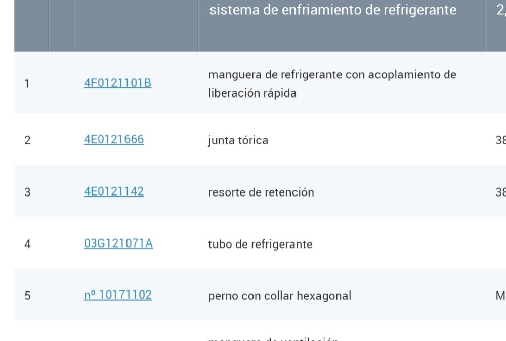

Mirando en el 2.4 me cuadra más con la foto. Te dejo captura, ya tienes que aclararte tu con lo que es exactamente.
Espero que nos cuentes si lo solucionas fácilmente
