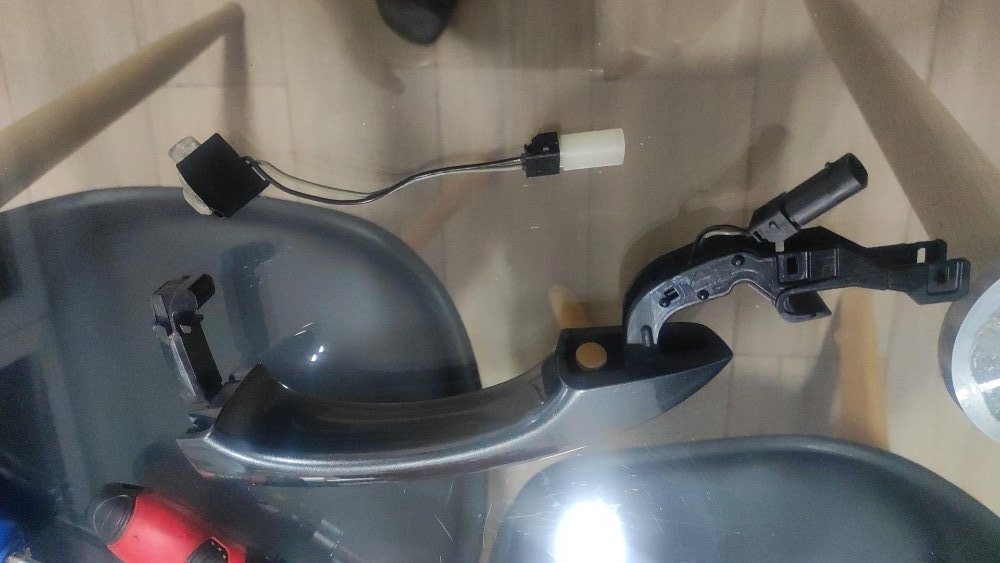

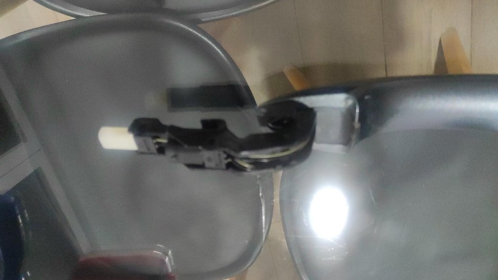

Bueno, pues retomando el tema, me he liado con el tema ya en serio, despues de ver algún video en inglés, aleman y ruso creo. Ya he podido desmontar la manivela. Es un trabajo un poco delicado. He pedido ya el repuesto y cuando llegue volveré a desmontar todo y a ver si hago un  pequeño tutorial o video. HAy que quitar el tapón que hay en la puerta por dentro y se afloja el tornillo hasta que se pone duro. No se cae dentro, no hay problema. Una vez que está duro, se golpea el tornillo en dirección a la cerradura y avanza un pelin. En ese momento se puede quitar lo que va justo detrás de la cerradura, esa pieza. Y ya despues sale la maneta. Si teneis manos libres, entonces tendreis dosconectores, el del manos libres y el de la luz de la maneta. Pero en fin, ya cuando llegue la pieza haré un video y os lo dejaré por aquí. El que tenga cualquier duda no dude en escribirme. Os dejo unas fotillos. Saludos. Impaciente estoy de que llegue la pieza, porque sabiendo que está fundida, es que se me van lo ojos a ella, jajajajajaj. Saludos!!!
