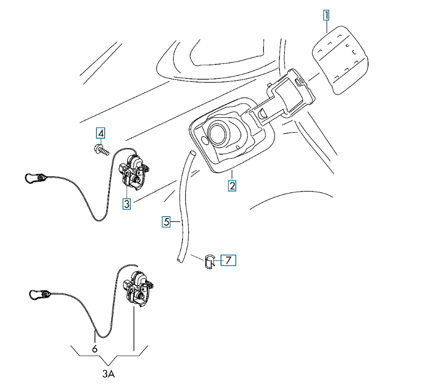

                    Llevo dando me cuenta hace unos dias que la tapa del deposito de combustible al cerrar el coche se puede abrir y no la bloquea, hoy a sido imposible abrirla.
He mirado en el foro y veo que el audi B8 ya han cambiado el motor unos cuantos ya que falla y tambien he visto un cable para desbloquear el deposito.
La verdad que la referencia del Motor solo encuentro la del A4 B8 y no la del B9,,no se si sera la misma.
A alguien le ha ocurrido y lo ha cambia en el B9 o sabe la referencia del motro para comparto y cambiarlo.
Gracias

La referencia según Catcar seria la siguiente 8V0862153A.
hace 41 minutos, acidheart dijo:
El caso es que he estado mirando y no encuentro como desmontarlo,, si alguien sabe donde ver el desmontaje se lo agradeceria..
En el propio catcar parece indicar que va fijada internamente con un tornillo, ahora para llegar a esa zona no se como de accesible será.
EDIT* He visto un video pero de un A7 en el que cambian el actuador, aunque yo creo que en los A4 el desmontaje es similar por no decir idéntico, pero con el pdf que posteaba el compañero viene explicado en como va en los A4.

Buenos tardes compañero ,,pues si la verdad este finde lo he podido cambiar, a continucion te detallo un poco el proceder, antess de procedes de esta manera he intentado por dentro y es imposible acceder.
- En primer lugar abrimos la tapa del deposito. si puedes,  en caso de que este bloqueada como me paso a mi  abrir el maletero y desmontar la tapa lateral  derecha donde esta la red,, y ahy dentro hay un cable rojo de seguridad,, tiramos de el y desbloquea la tapa del deposito.
-  Segundo Soltar  el tapon del  Diesel y del AdBlue y tapar los agujeros con unos trapos o papel.
- Tercero  fijaros en la foto que he marcado en cuadrador hay dentro hay unos rectangulitos pequeños que apenas se aprecian, teneis que CLAVAR un destornillador plano aprox,que la pala se ese rectangulo y uqe no sea muy gordo para no romper el plastico, en las 4 partes marcadas.
- Cuarto una vez metido el destornillador en los 4 sitios  en la zona de abajo hacer palanca hacia abajo y en la de arriba hacia arriba, notareis como se rompen unas grapas de plastico, seguidamente
con el destornillador metido en la parte de abaja el primer agujero tirar hacia ti haciendo un poco de palanca y soltara la zona de bajo y asi con la de arriba.
Una vez que veais que esta casi suelto  cerrar un poco la tapa y tirar de ella hacia atras y saldra todo, como en la foto de abajo.
Quinto OJO al sacar la pieza hay un tubo  que baja hacia abajo del coche que es para tirar el sobrante del gas-oil o Adblue haY que sacarlo de la goma no tirar de el ..que luego no hay quien lo ponga en su sitio,
Esta entre medio de los tapones, en la foto de color rojo marcado.
Como podeis ver la grapas que lleva se rompen si o si , excepto una que salio casi entera,es imposible sacarlo sin romperlas pongo foto par que vais .
s..to se desmonta el motor  tiene 2 tornillos de Torx y deconectamos el terminal que va al motorcito,,sin problemas,,
OJO al cambiar el motor fijaros como esta el cable rojo enganchado os dejo una foto ,,si no lo poneis asi en caso de Emergencia no podreis abrielo tirando del cable.
Septimo , yo he optado por tapar los agujeros que quedan al romper los 4 huecos, con silicona caliente y luego con un rotulador negro pintarlo.
Ya que si no los tapamos podria colar agua dentro del coche.
Si quereis que quede perfecto a comprar  todo el conjunto y no se ni que podria salir la verdad.
OS dejo la referencia de la pieza por si os hace falta , comprada en Amazon, tambien se puede comprar en Aliexpress, por la mitad de dinero,
pero a mi me urgia el cambio.
REFERENCIA PIEZA nuestro coche traia esta  8V0862153 A  pero la nueva es 8V0862153 B
https://www.amazon.es/gp/product/B08L8JXBR5/ref=ppx_yo_dt_b_asin_title_o01_s00?ie=UTF8&psc=1
Os pongo la causa del problema,,que lo mas  seguro mas de uno no os vais a librar ya que es fallo de fabricacion ,que como se puede ver en la foto entra agua por el cierre
y derecho al motor.
