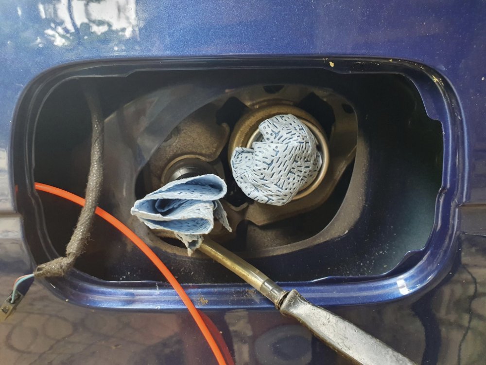

-  Segundo Soltar  el tapon del  Diesel y del AdBlue y tapar los agujeros con unos trapos o papel.

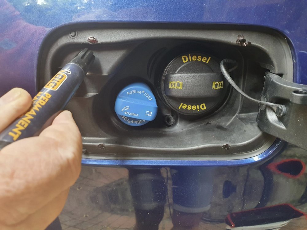

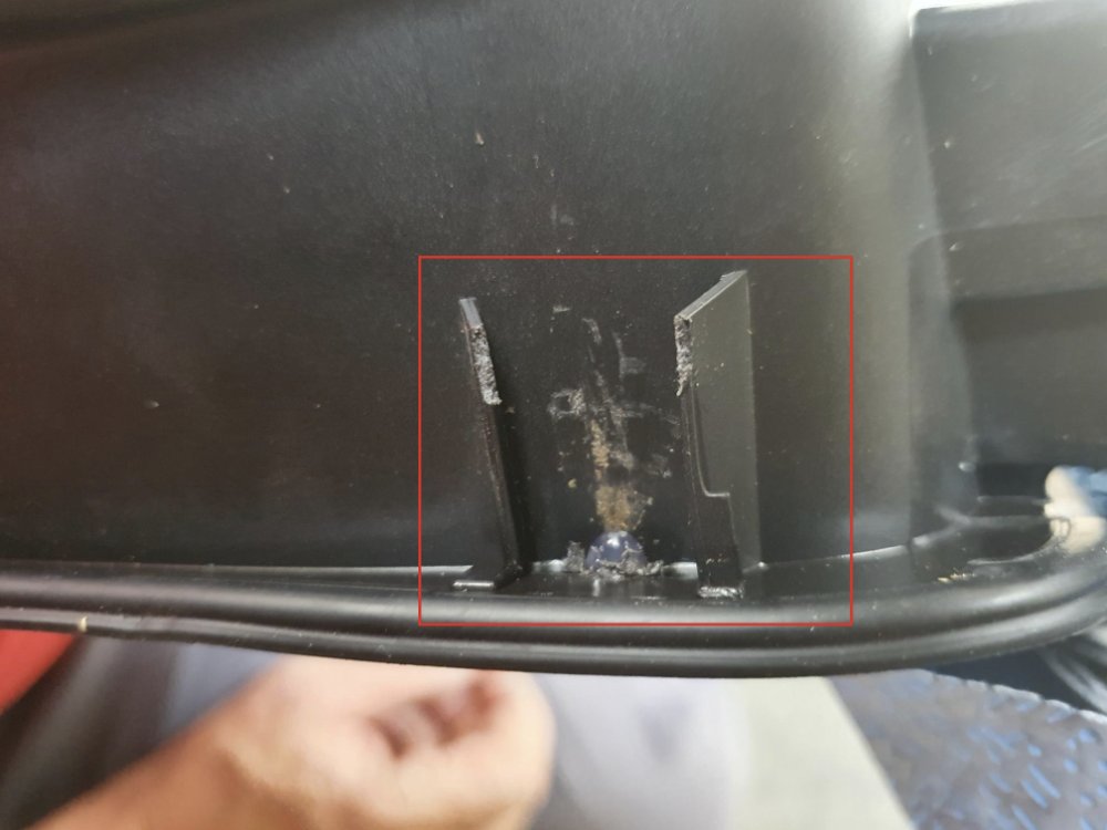

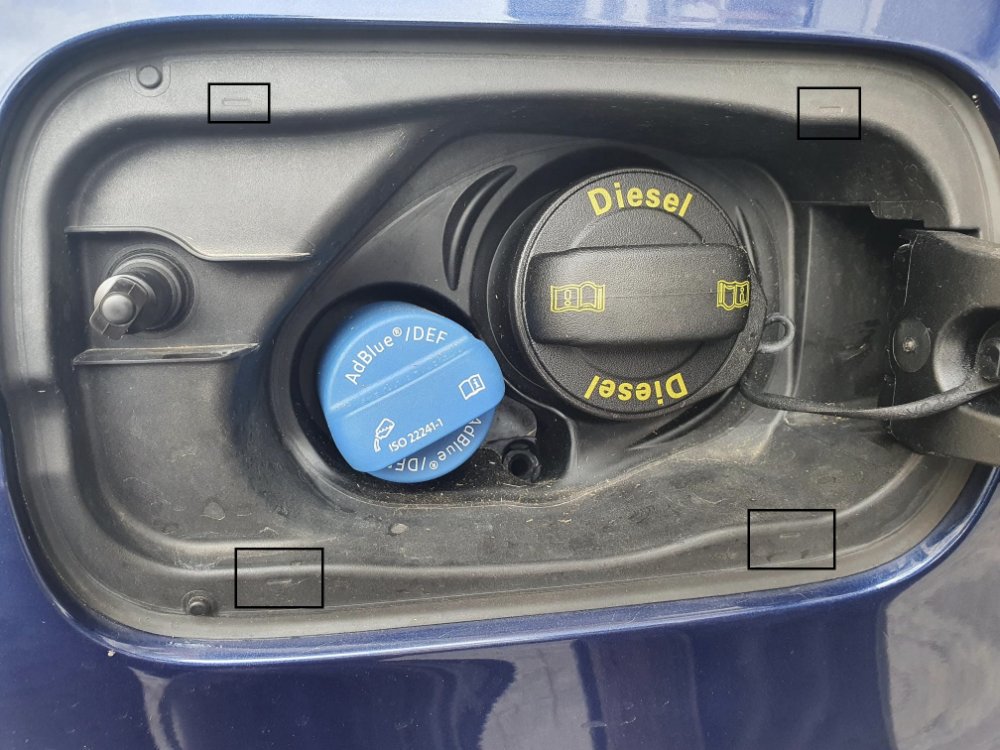

- Tercero  fijaros en la foto que he marcado en cuadrador hay dentro hay unos rectangulitos pequeños que apenas se aprecian, teneis que CLAVAR un destornillador plano aprox,que la pala se ese rectangulo y uqe no sea muy gordo para no romper el plastico, en las 4 partes marcadas.
- Cuarto una vez metido el destornillador en los 4 sitios  en la zona de abajo hacer palanca hacia abajo y en la de arriba hacia arriba, notareis como se rompen unas grapas de plastico, seguidamente
con el destornillador metido en la parte de abaja el primer agujero tirar hacia ti haciendo un poco de palanca y soltara la zona de bajo y asi con la de arriba.

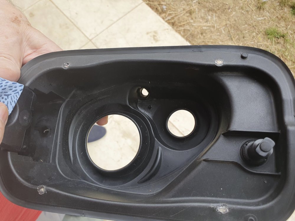

Una vez que veais que esta casi suelto  cerrar un poco la tapa y tirar de ella hacia atras y saldra todo, como en la foto de abajo.

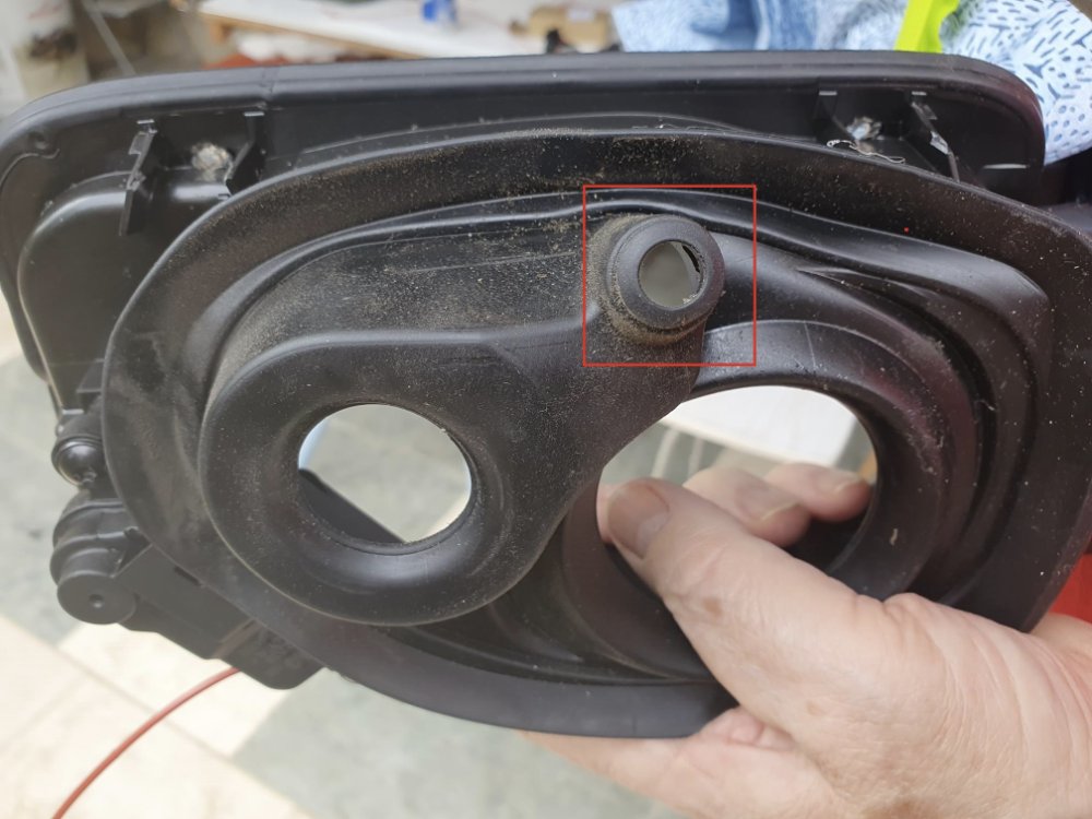

Quinto OJO al sacar la pieza hay un tubo  que baja hacia abajo del coche que es para tirar el sobrante del gas-oil o Adblue haY que sacarlo de la goma no tirar de el ..que luego no hay quien lo ponga en su sitio,
Esta entre medio de los tapones, en la foto de color rojo marcado.

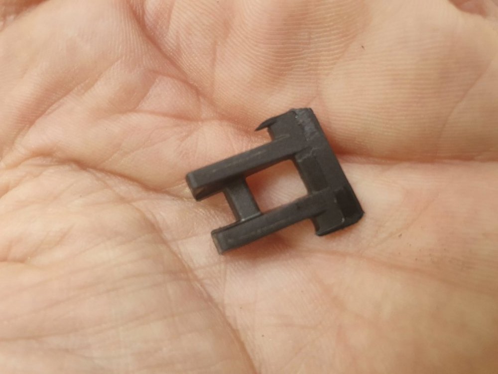

Como podeis ver la grapas que lleva se rompen si o si , excepto una que salio casi entera,es imposible sacarlo sin romperlas pongo foto par que vais .

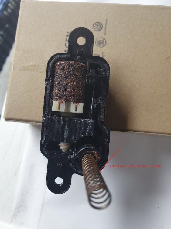

s..to se desmonta el motor  tiene 2 tornillos de Torx y deconectamos el terminal que va al motorcito,,sin problemas,,

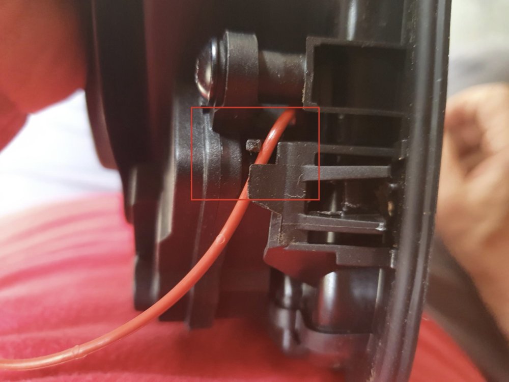

OJO al cambiar el motor fijaros como esta el cable rojo enganchado os dejo una foto ,,si no lo poneis asi en caso de Emergencia no podreis abrielo tirando del cable.
Septimo , yo he optado por tapar los agujeros que quedan al romper los 4 huecos, con silicona caliente y luego con un rotulador negro pintarlo.
Ya que si no los tapamos podria colar agua dentro del coche.

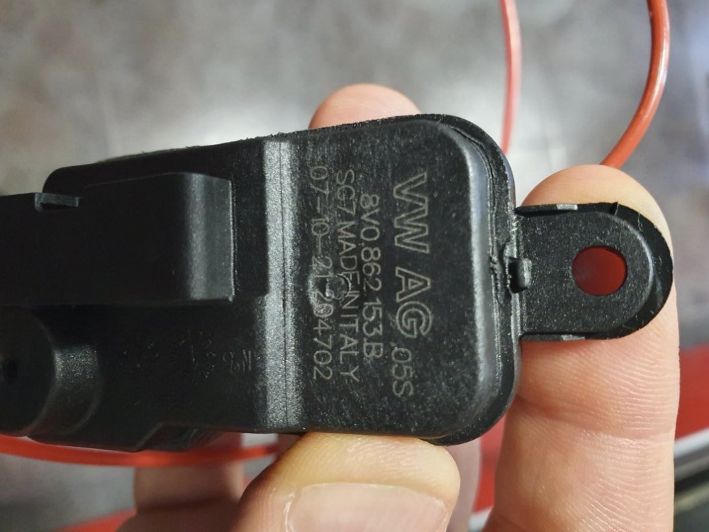

OS dejo la referencia de la pieza por si os hace falta , comprada en Amazon, tambien se puede comprar en Aliexpress, por la mitad de dinero,
pero a mi me urgia el cambio.
REFERENCIA PIEZA nuestro coche traia esta  8V0862153 A  pero la nueva es 8V0862153 B

Os pongo la causa del problema,,que lo mas  seguro mas de uno no os vais a librar ya que es fallo de fabricacion ,que como se puede ver en la foto entra agua por el cierre
y derecho al motor.
