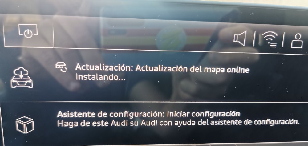

carlosA5 Publicado 18 de Agosto del 2022 Denunciar Publicado 18 de Agosto del 2022 (editado) Hola. A ver si os ha pasado esto. Tengo el mmi último, el de la pantalla táctil. Total que a finales de julio me salto una nueva actualización de bd de navegación. Pero no hace nada.. Sale el icono arriba del todo y el mensaje luego en el desplegable. Pero no descarga ningún dato. Funciona todo bien, pero se me ha quedado eso ahí, y por ejemplo he visto que la base de datos 08_2022 ya no la ha actualizado y a un colega esta semana si.. Se me ha quedado en la 07_2022. Pasaré por el conce cuando tenga un hueco.. Pero por saber si alguno le ha pasado. Editado 18 de Agosto del 2022 por carlosA5 Responder

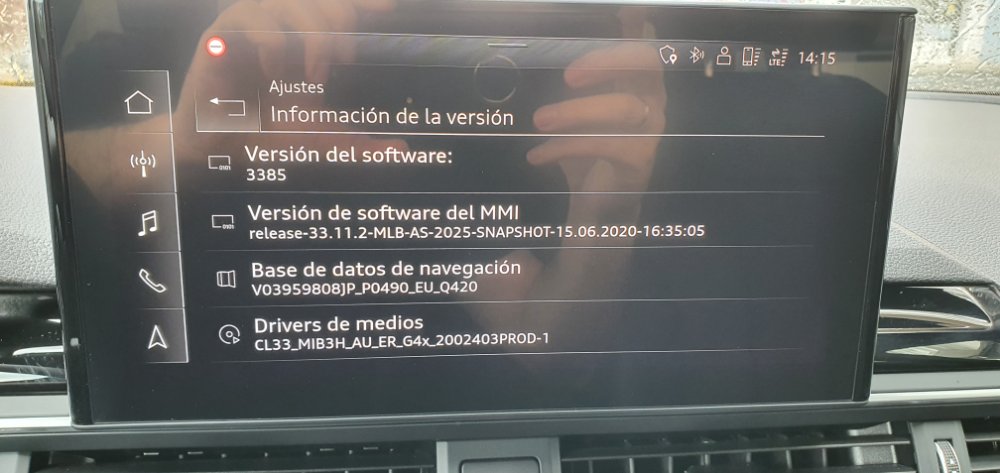

bertito Publicado 13 de Septiembre del 2022 Denunciar Publicado 13 de Septiembre del 2022 En 9/9/2022 a las 15:10, carlosA5 dijo: Hola. En los mmi nuevos es: Ajustes - General - información de la versión. Ahí ves las versiones de todo. Software, mmi, base de datos navegación, etc. Perdón por no responder antes, estuve desconectado, a mi en la información de la versión no me aparece si es 08_2022, me aparece esto que te pongo en el adjunto... muchas gracias de todas formas... saludos Responder
carlosA5 Publicado 13 de Septiembre del 2022 Autor Denunciar Publicado 13 de Septiembre del 2022 Pues ni idea.. Tu tienes una versión diferente de software y de mmi (más nueva). Supongo que será por eso por lo que se renombrar de otra manera. Responder

bertito Publicado 14 de Septiembre del 2022 Denunciar Publicado 14 de Septiembre del 2022 hace 12 horas, carlosA5 dijo: Pues ni idea.. Tu tienes una versión diferente de software y de mmi (más nueva). Supongo que será por eso por lo que se renombrar de otra manera. Si será eso, gracias compi... Un saludo... Responder
