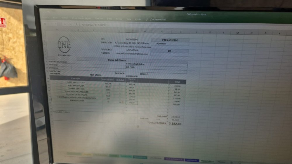

DavidSalamanca Publicado 23 Mayo Denunciar Publicado 23 Mayo En 18/5/2024 a las 8:23, Carlisu84 dijo: Nueva no compensa lo más mínimo una culatata usada te vale perfectamente, y de estos modelos aún hay bastante ya que no es algo que se estropee. Tiene mucha fisura? Responder
