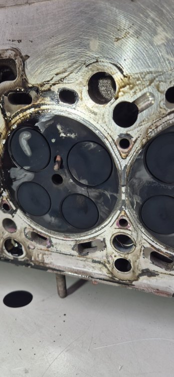

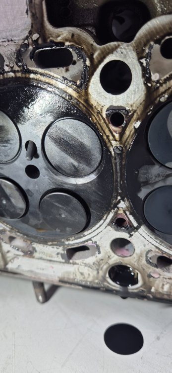

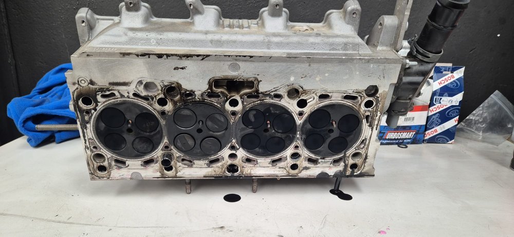

Pues ya tenemos veredicto... Culata rajada por dos sitios.
La broma de la reparación me sale por 2800€ poniendo los pistones de mi culata ya que están en muy buen estado.
Si la pusiera nueva con sus pistones me saldría 1000€ más cara.
hace 4 horas, DavidSalamanca dijo:

hace 12 horas, DavidSalamanca dijo:
no entiendo... como culata con tus pistones?  los pistones van en el bloque no tienen nada que ver con la culata
En 27/7/2024 a las 17:35, deckel dijo:
Buenas.
Que vas hacer al final?
Cambio de culata por otra nueva?
Me dicen que con mis levas quedaría perfecta, ya que el coche iba bien.
