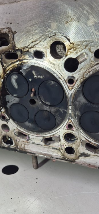

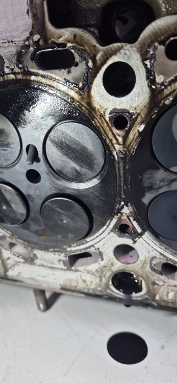

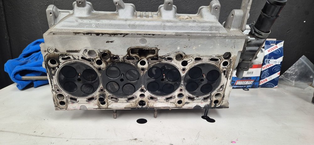

Carlisu84 Publicado 2 de Agosto del 2024 Denunciar Publicado 2 de Agosto del 2024 @DavidSalamanca al final le pones culata nueva, usada o vas a mirar si la tuya tiene reparacion? como te comente en post anteriores no se como reparan una culata con fisura, porque al menos aqui ,cuando se ve la fisura, esa culata directamente se descarta. me gustaria saber como la reparan para que no se estropee de nuevo. 1 Responder
DavidSalamanca Publicado 3 de Agosto del 2024 Denunciar Publicado 3 de Agosto del 2024 En 2/8/2024 a las 9:21, Carlisu84 dijo: @DavidSalamanca al final le pones culata nueva, usada o vas a mirar si la tuya tiene reparacion? como te comente en post anteriores no se como reparan una culata con fisura, porque al menos aqui ,cuando se ve la fisura, esa culata directamente se descarta. me gustaria saber como la reparan para que no se estropee de nuevo. Pues me ponen culata nueva pero con mis bielas, ya que el coche iba muy bien pero perdía anticongelante por las rajas. Responder
Carlisu84 Publicado 4 de Agosto del 2024 Denunciar Publicado 4 de Agosto del 2024 En 3/8/2024 a las 11:44, DavidSalamanca dijo: Pues me ponen culata nueva pero con mis bielas, ya que el coche iba muy bien pero perdía anticongelante por las rajas. Vale ya veo la fisura,.. que mala suerte.. Pero bueno te va a quedar nuevo. Responder
