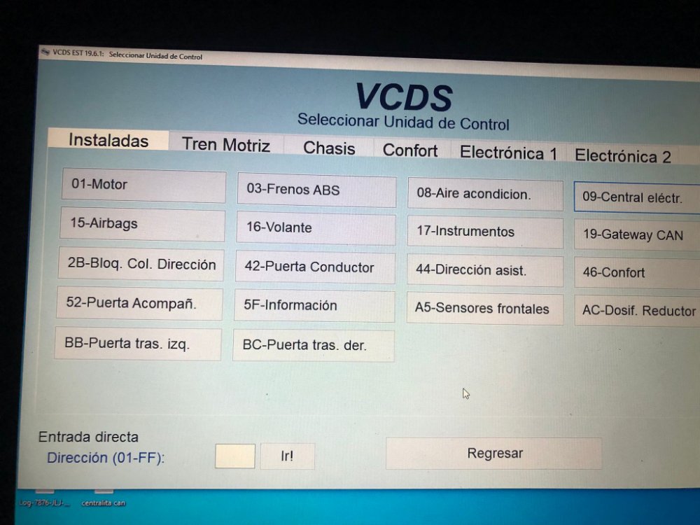

Buenas tardes: puestos a realizar próximamente las pastillas de frenos (y el disco ) en mi coche, debo, como supongo conoceis, retraer las pinzas traseras ya que el freno es eléctrico. Tengo OBD-Eleven, que se hace muy fácil, pero no hay forma de conectarlo y lo he dejado por imposible. Con el VAG-COM, el caso es que se puede hacer. El problema es el siguiente:
-- Los tutoriales que hay por ahí, lo hacen a través del móculo 53 (Freno de Estacionamiento) pero en mi coche me dice que no existe ese módulo o no se puede conectar. Ciertamente en los módulos instalados no aparece el 53.En la parte Chasis si pero no se conecta al modulo. Al resto de módulos instalados se conecta sin problemas el VAG-COM.

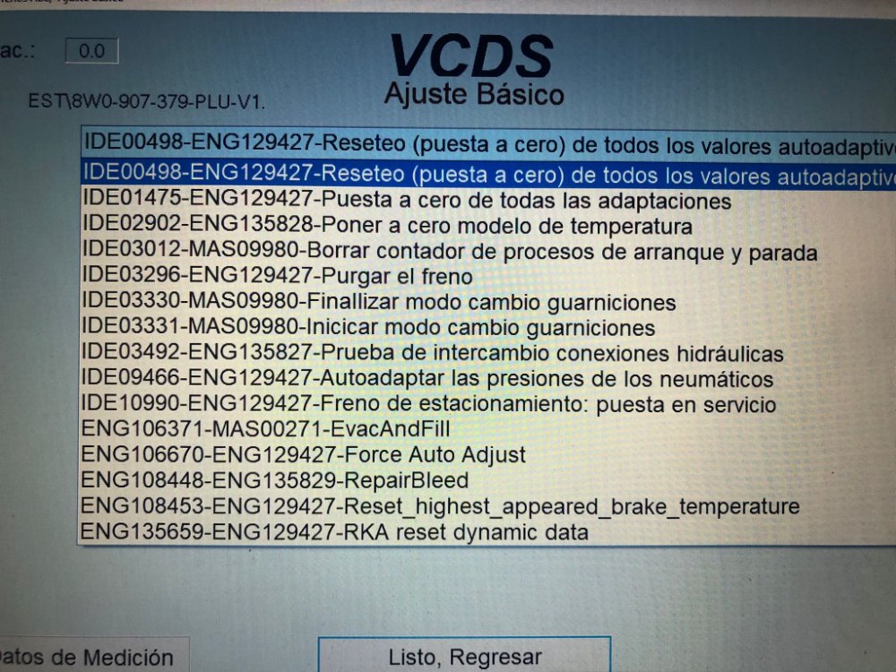

-- Indagando un poco por ahí, he visto que en el Módulo 3 -- FRENOS-ABS-- se puede acceder a funciones que dicen:
INICIAR MODO CAMBIO GUARNICIONES
FINALIZAR MODO CAMBIO GUARNICIONES
FRENO DE ESTACIONAMIENTO PUESTA EN SERVICIO.
Entre otros... Mi pregunta es: ¿ESTAS SON LAS OPCIONES PARA RETRAER LAS PINZAS TRASERAS?

Pues, sacado del foro de ross-tech
https://forums.ross-tech.com/index.php?threads/21207/
deben de ser las opciones de
"I think so.
Your ABS should have Basic Settings for 'Start lining change mode' and 'End lining change mode'."

Muchas gracias por la respuesta. Con tu aporte y el traductor de Google, he confirmado como se hace. Gracias y ahora me pondré manos a la obra, en cuanto reciba el material.
