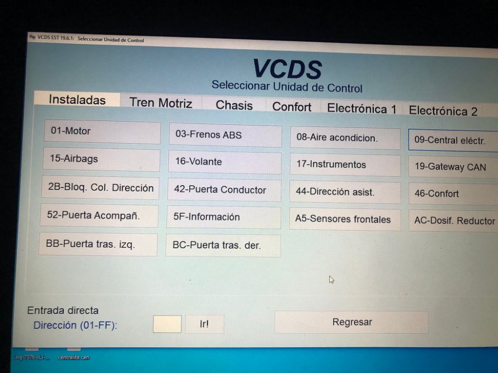

Buenas tardes: puestos a realizar próximamente las pastillas de frenos (y el disco ) en mi coche, debo, como supongo conoceis, retraer las pinzas traseras ya que el freno es eléctrico. Tengo OBD-Eleven, que se hace muy fácil, pero no hay forma de conectarlo y lo he dejado por imposible. Con el VAG-COM, el caso es que se puede hacer. El problema es el siguiente:
-- Los tutoriales que hay por ahí, lo hacen a través del móculo 53 (Freno de Estacionamiento) pero en mi coche me dice que no existe ese módulo o no se puede conectar. Ciertamente en los módulos instalados no aparece el 53.En la parte Chasis si pero no se conecta al modulo. Al resto de módulos instalados se conecta sin problemas el VAG-COM.

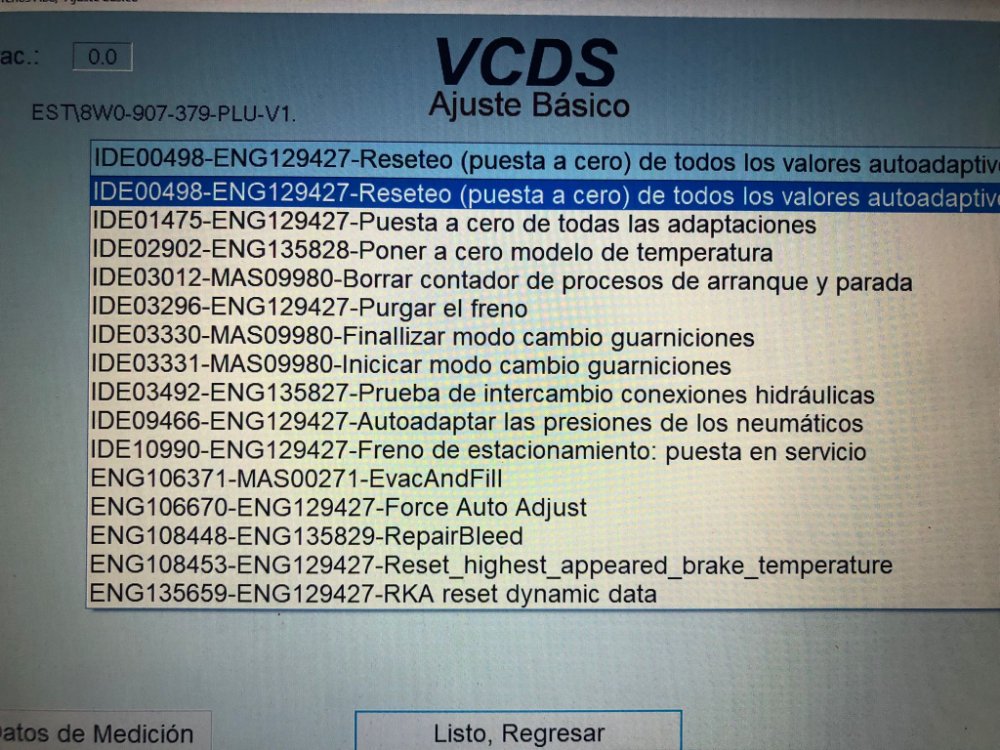

-- Indagando un poco por ahí, he visto que en el Módulo 3 -- FRENOS-ABS-- se puede acceder a funciones que dicen:
INICIAR MODO CAMBIO GUARNICIONES
FINALIZAR MODO CAMBIO GUARNICIONES
FRENO DE ESTACIONAMIENTO PUESTA EN SERVICIO.
Entre otros... Mi pregunta es: ¿ESTAS SON LAS OPCIONES PARA RETRAER LAS PINZAS TRASERAS?

Correcto, en tu caso tienes que hacerlo así, desde el módulo 3 frenos-abs.
Es una operación fácil si se tienen unos conocimientos minimos.
Después de cerrar el pistón con vagcom hay que hacer una calibración del freno de estacionamiento, que es la opción de puesta en servicio.
hace 8 minutos, Harigami dijo:
Un millón de gracias compañero. Me tenía un poco mosca lo de que no conectara el Módulo 53, pero me daba la impresión que era así, pero quería confirmarlo. Saludos y gracias de nuevo por la rapidez ¡¡¡
