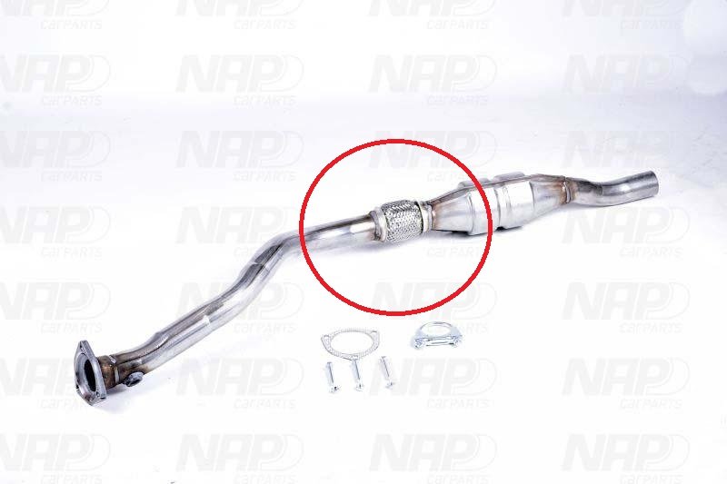

Hola, tengo un audi a4 b5 2.4 quattro y el otro dia pase la itv sin problemas pero si me dijeron que tenia que cambiar un flector del escape en cuanto pudiese. Le pregunte si cambiar eso salia caro y me dijo que para nada. Me voy a la audi y me dice el tipo que 1600€ mas iva. Imaginaros con que cara me quede... Por lo que he podido ver es una pieza que es mas o menos como un puño y va antes del catalizador. Entonces mi pregunta es, se puede cambiar solo el flector o hay que cambiar mas piezas?? . Un saludo.

Hola. me estaba volviendo loco con la pieza...flector....supongo que es el flexo (un flector es otra cosa) y claro como se te ocurre ir a la audi que estoy pensando que si le dijiste flector eso es una pieza que posiblemente vaya en la trasmision del quattro y de ahi el precio, no es lo que te han dicho que está mal, esesto que marco, no?
Ahi lo que pasa que va todo soldado y para hacerlo hay que cortar y soldar, pero vamos que un flexo de eso son 15-20 pavos...
Tambien estoy pensando que igual en la audi  te lo vendan todo junto como se ve en la foto, incluido el catalizador y por eso el precio, pero vamos que de donde lo he sacado costaba 186 €.

 Hola, gracias por responder, si esa es la pieza que esta mal, tiene un agujero por la parte de arriba y suena que atruena sobre todo al arrancar en frio. Lo que dices que vale 186€ es la pieza entera de la foto?? la pieza de la foto lleva catalizador?? si es asi, donde puedo conseguirla??. Un saludo y de nuevo muchas gracias por contestar.

Si, es lo que se ve con catalizador, lo saqué de una busqueda rapida aqui
https://m.autodoc.es/repuestos/catalizador-10147/audi/a4/a4-8d2-b5/8352-2-4
Pero habria que mirarlo bien buscando por la referencia de audi, ademas tu coche lleva dos tramos de escape por ser v6 con dos catalizadores por lo que parece y hay que saber que lado es el que tienes mal.

El que esta mal es el del lado del conductor. Gracias por la informacion, voy a investigar un poco y ya contare. Un saludo.

Hola, lamento la tardanza . Al final comple el flexo solo ya que encontre un taller donde me dijeron que quitaban solo el flexo y luego soldaban el nuevo. listo en dos horas. Un saludo y de nuevo perdon por el retraso.
