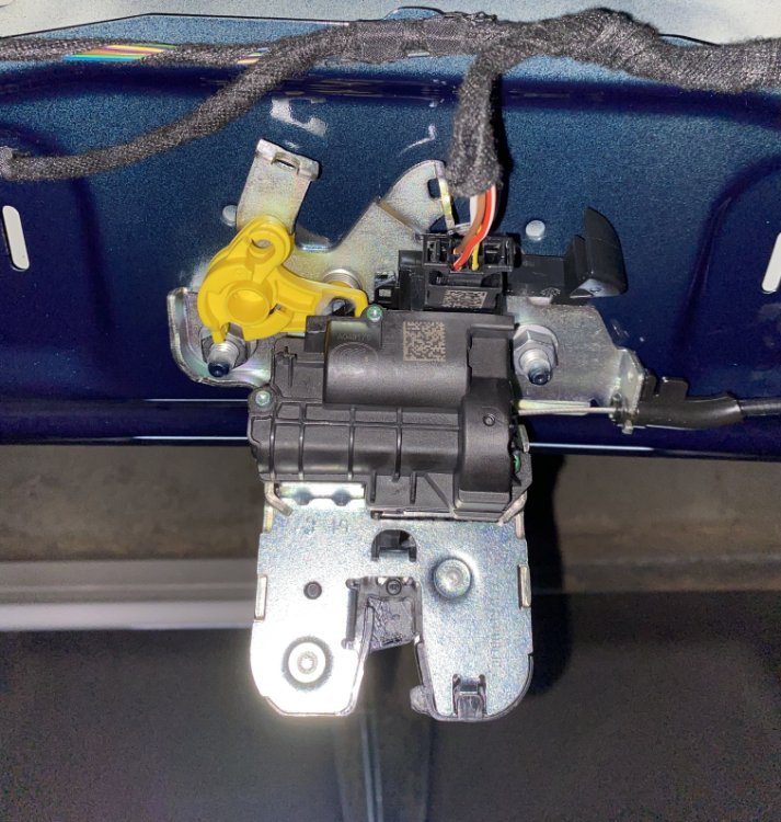

M.Dusseldorf Publicado 7 de Septiembre del 2022 Autor Denunciar Publicado 7 de Septiembre del 2022 Bueno por si a alguien le sirve, todo el fallo era básicamente la cerradura, que no abría. El motor que lleva el cable de acero iba bien, pero al no liberar la cerradura, pues avisaba con un pitido. La tarea de cambiarlo es facil, y la cerradura vale en ProService 70€, así que bien. La tarea consiste en quitar el panel útlimo del maletero (no hace falta quitar los lados ni el superior donde va la luz de freno). Cuando esté el panel fuera, cuidado con el cable de la botonera para el cierre. Y una vez con la cerradura a la vista, lleva dos tornillos, una especie de centrador de plástico que sale a presión, y el cable de acero, que se desengancha también sin problemas. Con la nueva cerradura va otra vez como nuevo. Desconozco cuánto habría costado en el concesionario, pero supongo que menos de 3 días y algún dinero más, no habría sido. Dejo una foto y la referencia de la pieza. Un saludo! 81A.827.506. Responder

Pooks Publicado 20 de Junio del 2023 Denunciar Publicado 20 de Junio del 2023 En 7/9/2022 a las 18:17, M.Dusseldorf dijo: Bueno por si a alguien le sirve, todo el fallo era básicamente la cerradura, que no abría. El motor que lleva el cable de acero iba bien, pero al no liberar la cerradura, pues avisaba con un pitido. La tarea de cambiarlo es facil, y la cerradura vale en ProService 70€, así que bien. La tarea consiste en quitar el panel útlimo del maletero (no hace falta quitar los lados ni el superior donde va la luz de freno). Cuando esté el panel fuera, cuidado con el cable de la botonera para el cierre. Y una vez con la cerradura a la vista, lleva dos tornillos, una especie de centrador de plástico que sale a presión, y el cable de acero, que se desengancha también sin problemas. Con la nueva cerradura va otra vez como nuevo. Desconozco cuánto habría costado en el concesionario, pero supongo que menos de 3 días y algún dinero más, no habría sido. Dejo una foto y la referencia de la pieza. Un saludo! 81A.827.506. Por favor a ver si puedes hacerme el favor de explicar cómo desengancha el cable de acero, la pieza interna tiene un codo y no se como se quita, la pieza plástica negra que se ve en la foto se quita girándola 90 grados? gracias ! Responder

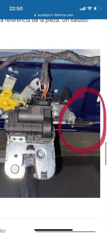

Yaquito99 Publicado 18 de Enero del 2024 Denunciar Publicado 18 de Enero del 2024 En 22/8/2023 a las 14:24, MACLOF dijo: Muchas gracias por la aportación, a mi me ha fallado la cerradura con 3 años, la he comprado por 71,60€+IVA y problema solucionado. AUDI Q3 Sportback 01/2020 En 22/8/2023 a las 14:22, MACLOF dijo: En 20/6/2023 a las 17:54, Pooks dijo: Por favor a ver si puedes hacerme el favor de explicar cómo desengancha el cable de acero, la pieza interna tiene un codo y no se como se quita, la pieza plástica negra que se ve en la foto se quita girándola 90 grados? gracias ! Hola. Excelente aporte muchas gracias tengo el mismo problema, pero sigo sin poder sacar la cerradura dado que no sé cómo se desengancha el cable de acero asociado al otro motor tal como se vé en la imágen. Si alguien tiene la respuesta desde ya agradecido!!!! Responder
Yaquito99 Publicado 19 de Enero del 2024 Denunciar Publicado 19 de Enero del 2024 hace 2 horas, Yaquito99 dijo: Hola. Excelente aporte muchas gracias tengo el mismo problema, pero sigo sin poder sacar la cerradura dado que no sé cómo se desengancha el cable de acero asociado al otro motor tal como se vé en la imágen. Si alguien tiene la respuesta desde ya agradecido!!!! Responder
