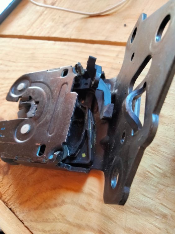

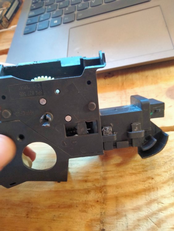

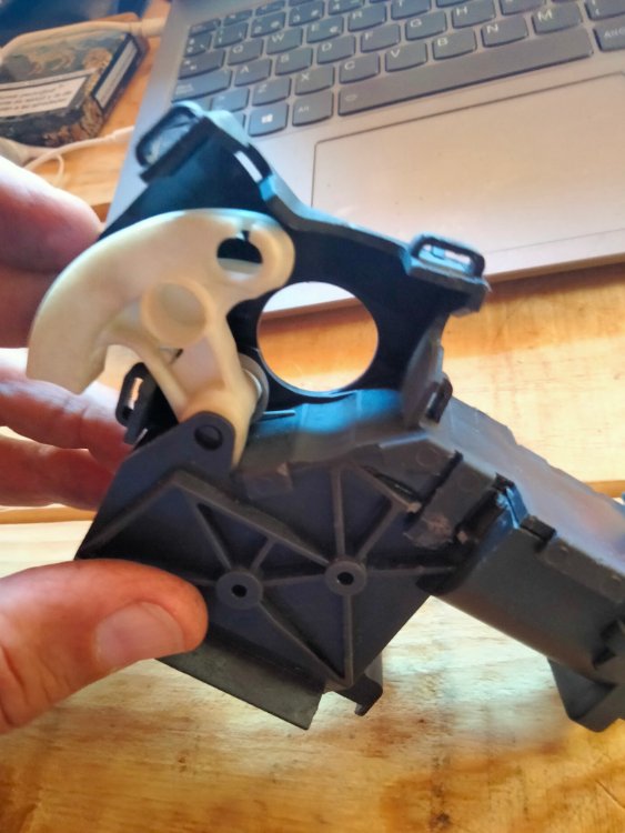

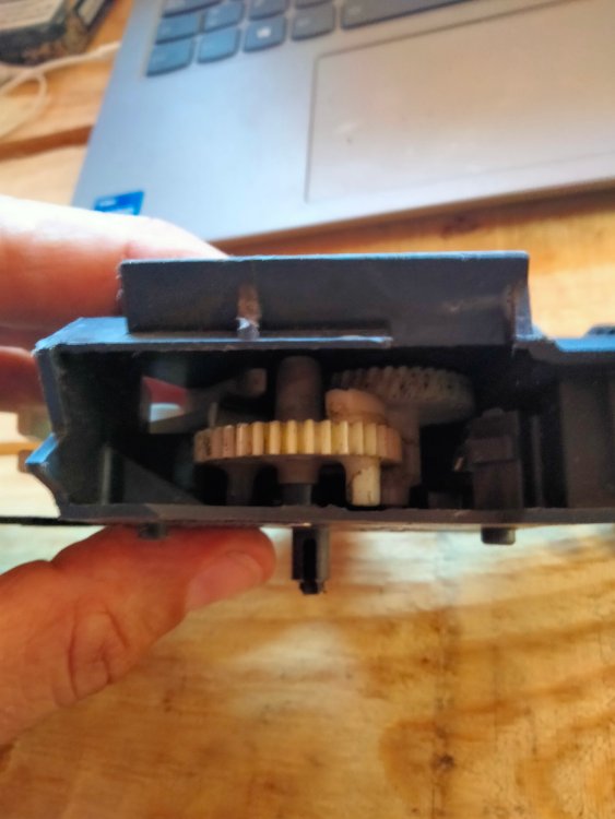

JvB Publicado 24 de Agosto del 2022 Autor Denunciar Publicado 24 de Agosto del 2022 hace 2 horas, Manchimanchi dijo: Tienes que cambiar lo que es la cerradura en sí, como te dice el compañero esta integrado y no creo que merezca la pena desmontar al completo la cerradura para cambiar el interruptor Ufff ... justo ahora acabo de hacerlo y salvo el servo, los piñones y la parte mecánica que mueve el gatillo de enganche no hay micro por ningún lado ... estoy empezando a pensar que o lo han quitado directamente y no se donde va ahora o no va en la cerradura como tal ... Os adjunto unas fotos Responder
