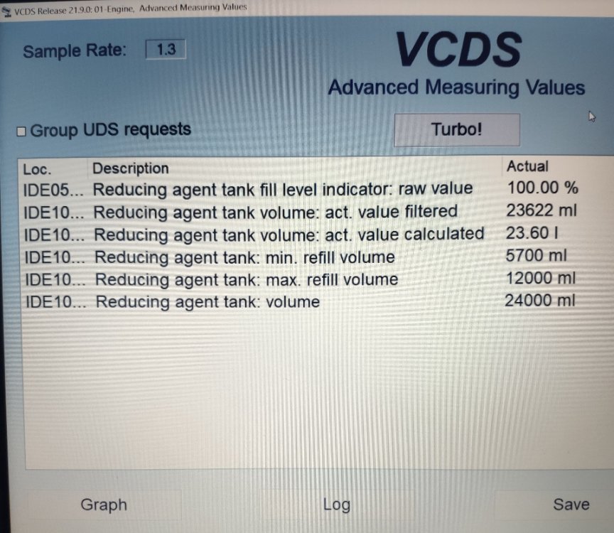

Mielinos Publicado 21 de Diciembre del 2023 Denunciar Compartir Publicado 21 de Diciembre del 2023 Bueno ya he comprado la junta del inyector y el aditivo anti cristalización, en cuanto pueda veré el estado en el que se encuentra. No se si meter todo el liquido del bote ?? Pongo info del vcds del nivel de ad-blue. Y del liquido que no se que tal será pero bueno mejor que nada ya será. Por cierto la junta tiene 2 colores por cada cara (verde y negro ) eso indica la posición o da igual. Saludos Responder Enlace al comentario Compartir en otros sitios web More sharing options...

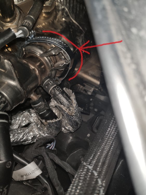

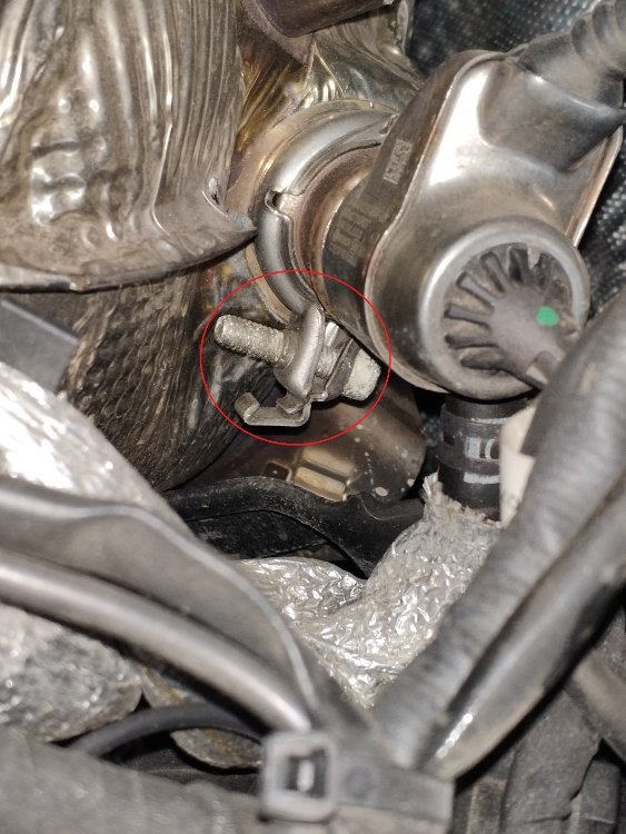

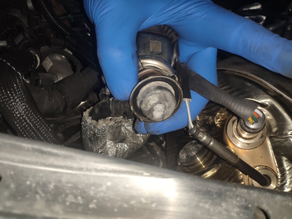

Mielinos Publicado 23 de Diciembre del 2023 Denunciar Compartir Publicado 23 de Diciembre del 2023 Hola, hoy me disponía a limpiar el inyector pero me ha sido imposible quitar el tornillo, esta muy duro... La verdad que lo he intentado con un destornillador pequeño y claro no puedo hacer fuerza. Tendré que conseguir la llave de palanca a ver si así puedo soltarlo. Pongo fotos. Esta bien agarrotado con esas temperaturas. Saludos Responder Enlace al comentario Compartir en otros sitios web More sharing options...

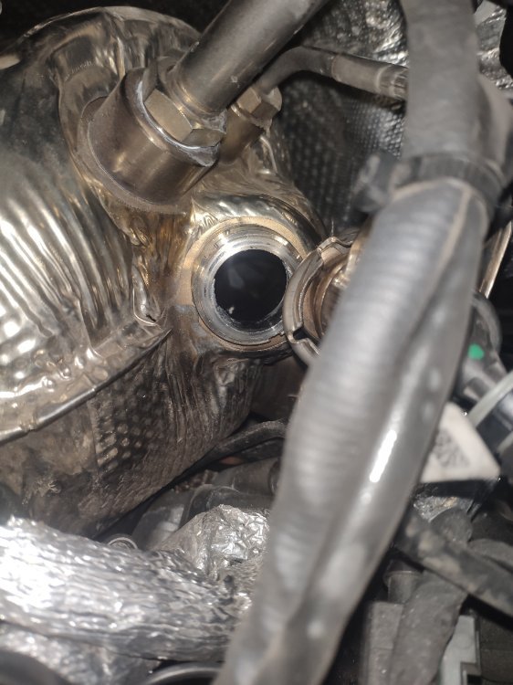

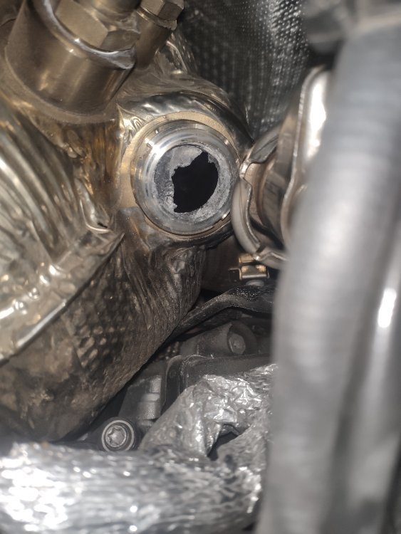

Mielinos Publicado 23 de Diciembre del 2023 Denunciar Compartir Publicado 23 de Diciembre del 2023 (editado) Hola, al final lo he podido quitar y ya lo he limpiado y cambiado la junta metálica que estaba bastante mal. Para la costra de la boca he arrancado el motor para que tire todo para fuera. Problema al ponerlo se me ha caído el tornillo y no lo veo, mañana pillare un imán telescópico pero si no veo el tornillo NO se si podre cogerlo. Intentare ir al chino a ver si tiene alguna abrazadera similar o algo parecido por que mi abrazadera creo que es de las fijas y no podía sacarla por lo que la he doblado un poco y al ponerla de nuevo no podía apretar el tornillo vamos una buena liada y tengo el viaje el 26 de diciembre por lo que todo estará cerrado.... Podéis decirme medida del tornillo por si lo encuentro en estos días ?? Igual lo mejor es llevar la abrazadera y ver si tienen algo similar... Por cierto la junta va lo verde para adentro y lo negro para afuera. Coche con 148.591 km y sin limpiar nunca me imagino. Bueno un saludo. Editado 23 de Diciembre del 2023 por Mielinos añadir información Responder Enlace al comentario Compartir en otros sitios web More sharing options...
jorge74 Publicado 24 de Diciembre del 2023 Denunciar Compartir Publicado 24 de Diciembre del 2023 una recomendacion . yo lo he hecho . cuando monteis la abrazadera dejazla un poco girada y la proxiima vez no tendreis que sacar los plásticos. facilita el trabajo muchísimo. Responder Enlace al comentario Compartir en otros sitios web More sharing options...

Mielinos Publicado 1 Enero Denunciar Compartir Publicado 1 Enero Hola, al final como tenia que hacer el viaje tuve que poner una abrazadera del chino de esas metálicas que se aprietan con un tornillo sobre la original, a modo de apaño y ha funcionado bien. El inyector no se mueve para nada, de todas formas mañana si en el conce la abrazadera que tienen es de las de bisagra la comprare pero si es como la que ya tengo no la comprare y buscare le tornillo apropiado.... Saludos Responder Enlace al comentario Compartir en otros sitios web More sharing options...

Harris Publicado Miércoles a las 09:00 Denunciar Compartir Publicado Miércoles a las 09:00 Ayer he limpiado el inyector de adblue y he cambiado junta y abrazadera. El coche tiene 191000 kms y desconozco si se había limpiado alguna vez antes ya que compré el coche con 100000 kms. El inyector estaba bastante limpio sin trozos de cristalización. Uso el Admax anticristalizante y la limpieza la hice con el mismo líquido y una brocha, creo que es el método más efectivo usar anticristalizante para la limpieza, ves que al echarlo se va diluyendo toda la suciedad muy fácil, luego secar y listo. Responder Enlace al comentario Compartir en otros sitios web More sharing options...
elrabas Publicado Miércoles a las 13:54 Denunciar Compartir Publicado Miércoles a las 13:54 Buenas compañeros, yo cada 6000km aprox desmonto y limpio el inyector y a pesar de usar el anticristalizador de marca Xenum siempre tiene costra de cristales, que cantidad usáis de anticristalizador?, Yo uso la medida que dice en la botella, el copete ese que tiene que si aprietas sube el Liquido hasta la cantidad deseada, pero me parece a mi que no es suficiente, ya que siempre que desmonto el inyector esta lleno , no una barbaridad pero tiene cristalizacion tanto en el boqueril como en el propio inyector. Responder Enlace al comentario Compartir en otros sitios web More sharing options...
Harris Publicado Jueves a las 07:24 Denunciar Compartir Publicado Jueves a las 07:24 hace 17 horas, elrabas dijo: Buenas compañeros, yo cada 6000km aprox desmonto y limpio el inyector y a pesar de usar el anticristalizador de marca Xenum siempre tiene costra de cristales, que cantidad usáis de anticristalizador?, Yo uso la medida que dice en la botella, el copete ese que tiene que si aprietas sube el Liquido hasta la cantidad deseada, pero me parece a mi que no es suficiente, ya que siempre que desmonto el inyector esta lleno , no una barbaridad pero tiene cristalizacion tanto en el boqueril como en el propio inyector. Yo uso ese mismo de Xenum con la cantidad que indica el medidor de la botella, y en 90000 kms no vi nada de cristalización ni en inyector ni en la tubería. No sé si influirá el tipo de adblue que se le hecha, normalmente le estaba echando de garrafa de 5L que venden en Alcampo. Esta última vez que rellené lo hice con garrafa de 10L comprada en Amazon, añadiendo el Admax de Xenum por supuesto. Responder Enlace al comentario Compartir en otros sitios web More sharing options...
elrabas Publicado Viernes a las 17:35 Denunciar Compartir Publicado Viernes a las 17:35 En 18/7/2024 a las 9:24, Harris dijo: Yo uso ese mismo de Xenum con la cantidad que indica el medidor de la botella, y en 90000 kms no vi nada de cristalización ni en inyector ni en la tubería. No sé si influirá el tipo de adblue que se le hecha, normalmente le estaba echando de garrafa de 5L que venden en Alcampo. Esta última vez que rellené lo hice con garrafa de 10L comprada en Amazon, añadiendo el Admax de Xenum por supuesto. pues que raro, el adBlue lo pongo siempre en una Repsol de al lado de mi casa, me sorprende que siempre este cristalizado el inyector.. no se , menos mal que la faena es bastante rápida y lo limpio cada 6000km aprox., gracias por la respuesta Responder Enlace al comentario Compartir en otros sitios web More sharing options...
