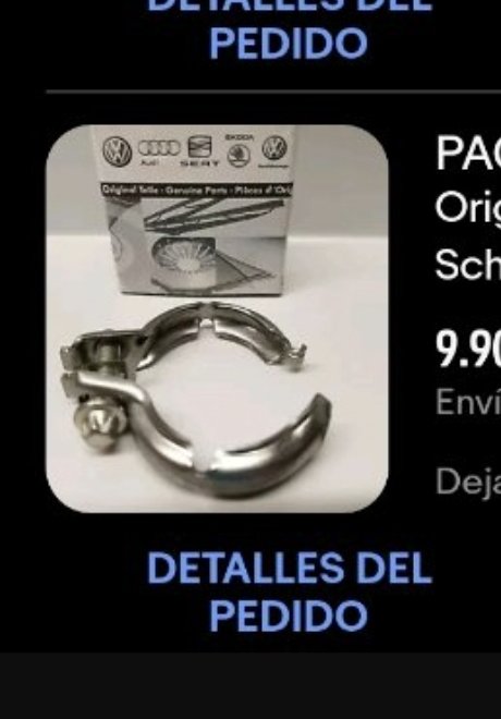

Juananbr Publicado 21 de Octubre del 2022 Denunciar Publicado 21 de Octubre del 2022 Hola a todos, acabo de comprarme un a4 b9, y visto el revuelo con el inyector del adblue he intentado limpiarlo pero soy incapaz de quitar la tuerca, como la de la foto, será que soy muuu torpe, sabéis que llave hace falta? Gracias de antemano Responder
