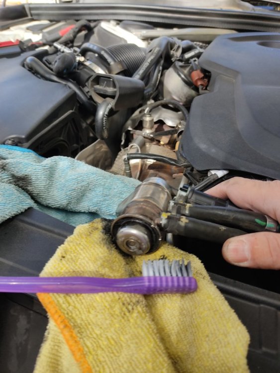

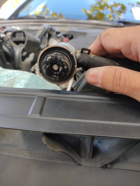

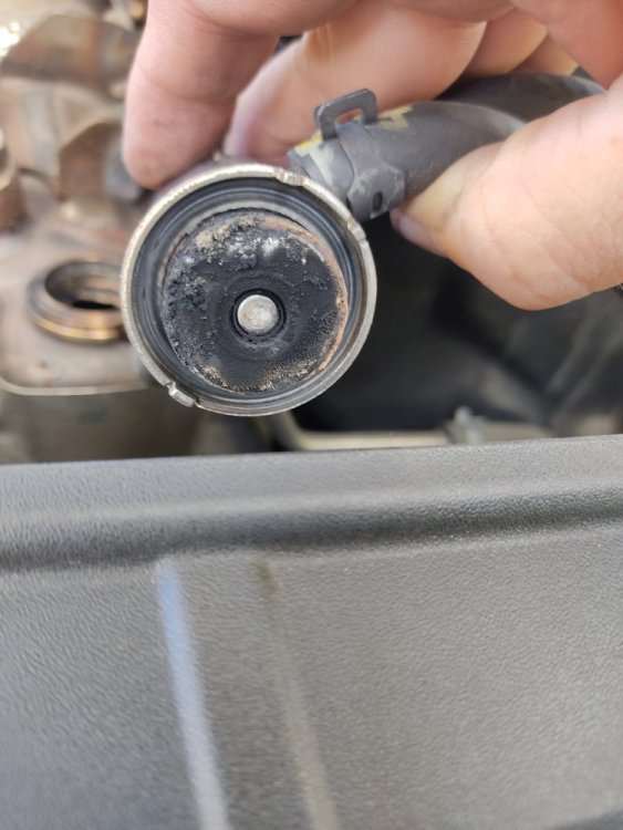

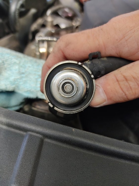

Pedrod100 Publicado 9 de Noviembre del 2022 Denunciar Compartir Publicado 9 de Noviembre del 2022 Bueno , pues yo también he limpiado hoy el inyector el Ad-Blue. también he aprovechado para poder el aditivo Ad-max y rellenar el deposito de adblue. 106.000 Km y estaba asi. Responder Enlace al comentario Compartir en otros sitios web More sharing options...
Pedrod100 Publicado 9 de Noviembre del 2022 Denunciar Compartir Publicado 9 de Noviembre del 2022 También he aprovechado y he sacado unas fotos para hacer un brico, que aunque el tema está muy hablado por aqui, seguro que a algún compañero le viene bien. Es este... @nomtoni Por favor , ponlo en la sección de bricos para que sea mas accesible a todos los compañeros. un saludo. BRICO LIMPIEZA INYECTOR AD-BLUE.pdf Responder Enlace al comentario Compartir en otros sitios web More sharing options...

valderaduey Publicado 10 de Noviembre del 2022 Denunciar Compartir Publicado 10 de Noviembre del 2022 (editado) hace 10 horas, Pedrod100 dijo: También he aprovechado y he sacado unas fotos para hacer un brico, que aunque el tema está muy hablado por aqui, seguro que a algún compañero le viene bien. Es este... @nomtoni Por favor , ponlo en la sección de bricos para que sea mas accesible a todos los compañeros. un saludo. BRICO LIMPIEZA INYECTOR AD-BLUE.pdf 1.51 MB · 2 descargas Muchas gracias por todo... como siempre. Vaya tela como se ponen los inyectores, como para no darles un repaso de vez en cuando, mi madre, yo lo tengo pendiente con el material en el coche, cualquier rato. Saludos. P.D. la unica salvedad es que la arandela no es de plastico es metalica. Editado 10 de Noviembre del 2022 por valderaduey Responder Enlace al comentario Compartir en otros sitios web More sharing options...
Pedrod100 Publicado 10 de Noviembre del 2022 Denunciar Compartir Publicado 10 de Noviembre del 2022 hace 9 minutos, valderaduey dijo: Muchas gracias por todo... como siempre. Vaya tela como se ponen los inyectores, como para no darles un repaso de vez en cuando, mi madre, yo lo tengo pendiente con el material en el coche, cualquier rato. Saludos. P.D. la unica salvedad es que la arandela no es de plastico es metalica. Ya te digo, yo pensé que estaría menos sucio y cuando lo abrí me sorprendió. por lo de la arandela, pensé que era de goma... jejeje como no la quité... Gracias por el apunte de la arandela, que la gente lo tenga en cuenta si quiere cambiarla. Un saludo. Responder Enlace al comentario Compartir en otros sitios web More sharing options...
valderaduey Publicado 10 de Noviembre del 2022 Denunciar Compartir Publicado 10 de Noviembre del 2022 hace 1 hora, Pedrod100 dijo: Ya te digo, yo pensé que estaría menos sucio y cuando lo abrí me sorprendió. por lo de la arandela, pensé que era de goma... jejeje como no la quité... Gracias por el apunte de la arandela, que la gente lo tenga en cuenta si quiere cambiarla. Un saludo. si me pongo o mejor dicho, cuando me ponga con la mia te paso fotos para que añadas al brico la opcion del V6, que es igual perooo ubicado en otro sitio. saludos. Responder Enlace al comentario Compartir en otros sitios web More sharing options...
Pedrod100 Publicado 10 de Noviembre del 2022 Denunciar Compartir Publicado 10 de Noviembre del 2022 hace 5 horas, valderaduey dijo: si me pongo o mejor dicho, cuando me ponga con la mia te paso fotos para que añadas al brico la opcion del V6, que es igual perooo ubicado en otro sitio. saludos. Sin problema. pasame las fotos y las añado al brico. Responder Enlace al comentario Compartir en otros sitios web More sharing options...
