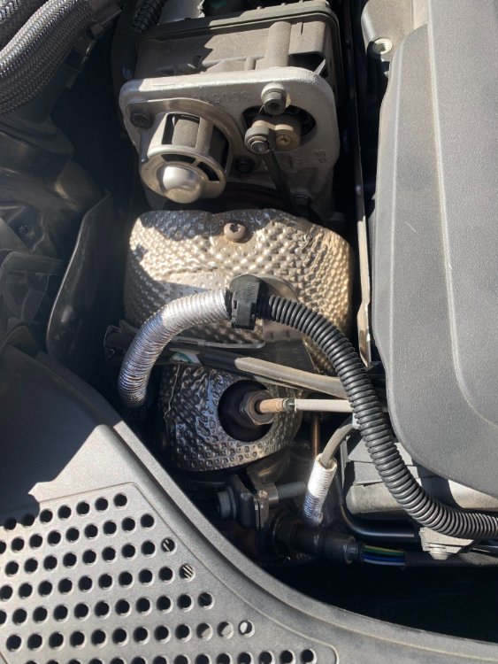

Vicmagg Publicado 28 de Noviembre del 2022 Denunciar Publicado 28 de Noviembre del 2022 Hola a todos, yo creo que en A4 de 2020 lo han cambiado de sitio, no lo veo por esta zona, o han cambiado algo que hace que no lo identifique igual que el resto. Motor 2.0 TDI Un saludo! Responder

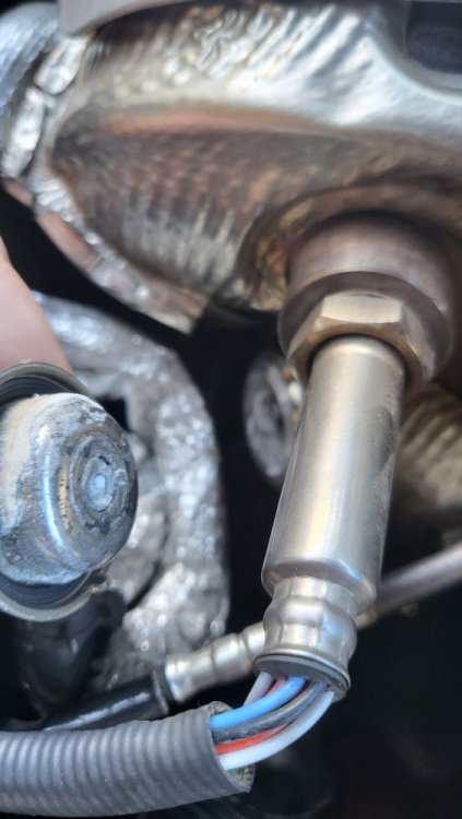

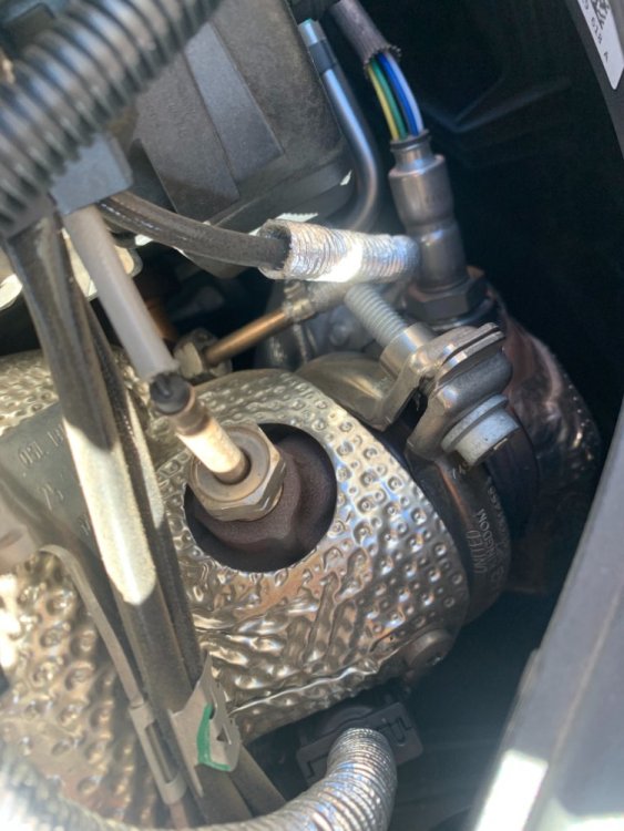

Tineo Publicado 28 de Noviembre del 2022 Denunciar Publicado 28 de Noviembre del 2022 (editado) hace 4 horas, Vicmagg dijo: Hola a todos, yo creo que en A4 de 2020 lo han cambiado de sitio, no lo veo por esta zona, o han cambiado algo que hace que no lo identifique igual que el resto. Motor 2.0 TDI Un saludo! Sip, esta escondido ahi detrás. Lo han complicado de manera exagerad: ahi hay dos sensores de temperatura de escape, un sensor de NOx y una sonda lambda ...y el inyector adblue esta en el recodo por debajo, inaccesible sin desmontar una pila de cosas. ah! y por lo visto hay algunos códigos de equipamiento 2.0tdi con DOS inyectores adblue, uno ahi en el precatalizador y otro ya en el primer bombo de escape. Editado 28 de Noviembre del 2022 por Tineo Responder
Vicmagg Publicado 29 de Noviembre del 2022 Denunciar Publicado 29 de Noviembre del 2022 hace 12 horas, Tineo dijo: Sip, esta escondido ahi detrás. Lo han complicado de manera exagerad: ahi hay dos sensores de temperatura de escape, un sensor de NOx y una sonda lambda ...y el inyector adblue esta en el recodo por debajo, inaccesible sin desmontar una pila de cosas. ah! y por lo visto hay algunos códigos de equipamiento 2.0tdi con DOS inyectores adblue, uno ahi en el precatalizador y otro ya en el primer bombo de escape. La madre que los parió. Llegó un momento que dude de mi propia cordura! venga a mirar y mirar y no lo encontraba. Muchas gracias por aclarármelo @Tineo Responder

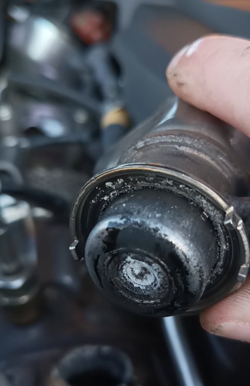

elfieramaister Publicado 3 de Enero del 2023 Denunciar Publicado 3 de Enero del 2023 Acabo de limpiar mi inyector de mi a4 3.0 TDI. Para ponerlo de nuevo me ha costado lo suyo porque abajo no entraba bien pero al final ha entrado y he apretado sin problema todo bien, hasta el final no ha empezado a estar duro por lo que deduci que estaba en su sitio. Al quitarlo tenia una capa de carbunilla tapando el agujero y un pedazo se cayó dentro, es malo??? Adjunto unas fotos. Tiene 120.000km y nunca limpiado, hoy le he echado el aditivo ad max. Responder

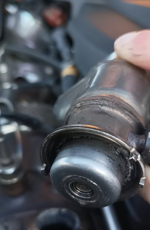

sergiotero10 Publicado 3 de Enero del 2023 Denunciar Publicado 3 de Enero del 2023 Yo lo limpie ayer, desconozco si antes se había limpiado ya que compre el coche con 80mil kilómetros, ahora mismo tiene 94mil y estaba bastante bien la verdad, lo que es el inyector estaba un poquito taponado pero no era gran cosa y la entrada está muy bien, sin nada de AdBlue cristalizado. Adjunto unas fotos y un pequeño vídeo por si alguien lo va a hacer que tenga una pequeña ayuda. Responder
valderaduey Publicado 4 de Enero del 2023 Denunciar Publicado 4 de Enero del 2023 hace 12 horas, sergiotero10 dijo: Yo lo limpie ayer, desconozco si antes se había limpiado ya que compre el coche con 80mil kilómetros, ahora mismo tiene 94mil y estaba bastante bien la verdad, lo que es el inyector estaba un poquito taponado pero no era gran cosa y la entrada está muy bien, sin nada de AdBlue cristalizado. Adjunto unas fotos y un pequeño vídeo por si alguien lo va a hacer que tenga una pequeña ayuda. Mas grafico imposible, tiene mejor acceso el 2.0 asi que genial, mucho mejor asi no tienen preconizado ese mantenimiento, pero sospecho que no le viene nada mal. Saludos. Responder
Hernán Diego Publicado 4 de Enero del 2023 Denunciar Publicado 4 de Enero del 2023 hace 16 horas, sergiotero10 dijo: Yo lo limpie ayer, desconozco si antes se había limpiado ya que compre el coche con 80mil kilómetros, ahora mismo tiene 94mil y estaba bastante bien la verdad, lo que es el inyector estaba un poquito taponado pero no era gran cosa y la entrada está muy bien, sin nada de AdBlue cristalizado. Adjunto unas fotos y un pequeño vídeo por si alguien lo va a hacer que tenga una pequeña ayuda. Muchas gracias por compartir incluyendo el video como comentaron más claro imposible. Responder
