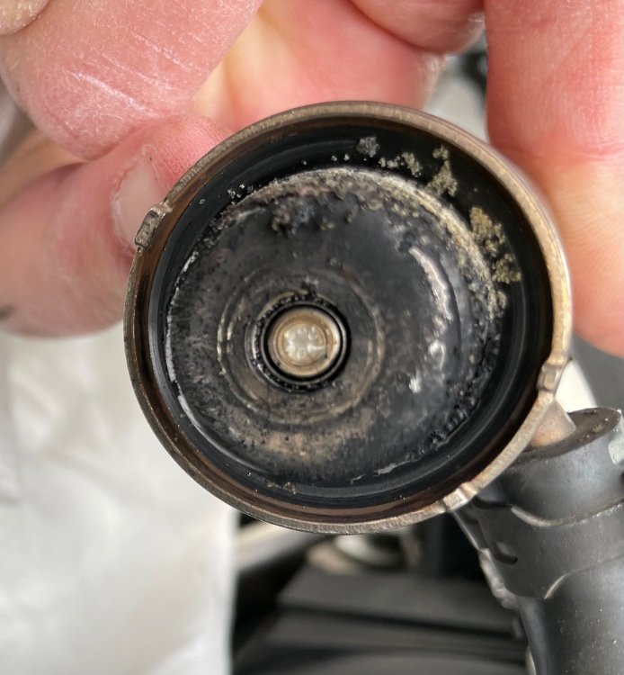

lolillo Publicado 10 de Febrero del 2023 Denunciar Publicado 10 de Febrero del 2023 El mio tiene 94000 y no se lo he limpiado nunca. Voy a comprar la junta para hacérselo que ya le toca... Responder

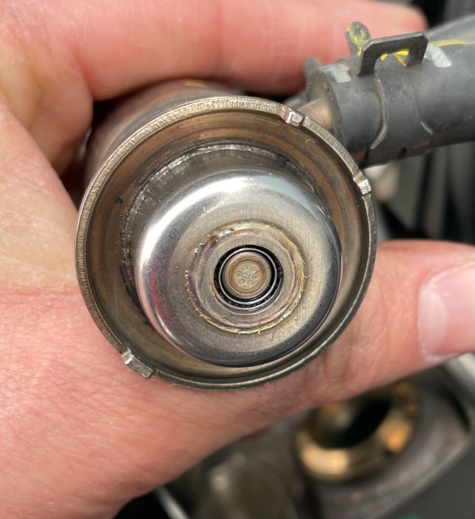

lolillo Publicado 13 de Marzo del 2023 Denunciar Publicado 13 de Marzo del 2023 Pues ya está limpiado y cambiada la junta. La verdad que no estaba muy mal. Aquí van las fotos: Responder

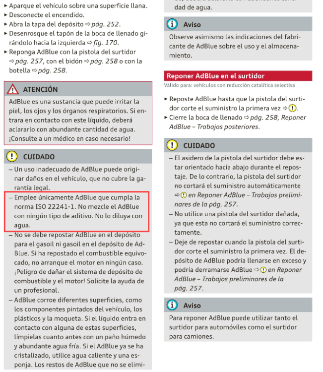

matxina Publicado 29 de Marzo del 2023 Denunciar Publicado 29 de Marzo del 2023 hace 2 horas, Vicmagg dijo: Hola! que va, no le metí mano… estoy pendiente de llevarlo al taller de un amiguete para limpiarlo, como nos ha fastidiado Audi… Así es nos han fastiado bien, ayer me di cuenta de que no iba a ser tan fácil. Así que yo tampoco lo he intentado, el mio es del 2020 y tiene ahora 36000km, antes de los 50000km creo que haré lo que dices de llevarlo a un taller y que lo limpien. He visto que muchos complementan el AdBlue con aditivos pero es curioso que en mi manual indica literalmente "No mezcle el AdBlue con ningún tipo de aditivo", así que poco puedo hacer para prevenir. Gracias por tus comentarios. Responder
valderaduey Publicado 30 de Marzo del 2023 Denunciar Publicado 30 de Marzo del 2023 hace 20 horas, matxina dijo: Así es nos han fastiado bien, ayer me di cuenta de que no iba a ser tan fácil. Así que yo tampoco lo he intentado, el mio es del 2020 y tiene ahora 36000km, antes de los 50000km creo que haré lo que dices de llevarlo a un taller y que lo limpien. He visto que muchos complementan el AdBlue con aditivos pero es curioso que en mi manual indica literalmente "No mezcle el AdBlue con ningún tipo de aditivo", así que poco puedo hacer para prevenir. Gracias por tus comentarios. Ese mismo manual... en este caso de taller, es el que indica que hay que cambiar el filtro del aire cada 60.000 km, telaaa como estan con 30.000 y en mi caso que el aceite de la tiptronic es de por vida, sin mantenimiento, las carcajadas de ZF fabricante de la caja de cambios aun resuenan, pues eso... esta claro que el ad blue tal y como esta montado va de fabula y no da ningun problema, por lo tanto seguimos haciendo caso a las recomendaciones del fabricante (entiendase la ironia). Saludos. Responder
matxina Publicado 30 de Marzo del 2023 Denunciar Publicado 30 de Marzo del 2023 hace 8 horas, valderaduey dijo: Ese mismo manual... en este caso de taller, es el que indica que hay que cambiar el filtro del aire cada 60.000 km, telaaa como estan con 30.000 y en mi caso que el aceite de la tiptronic es de por vida, sin mantenimiento, las carcajadas de ZF fabricante de la caja de cambios aun resuenan, pues eso... esta claro que el ad blue tal y como esta montado va de fabula y no da ningun problema, por lo tanto seguimos haciendo caso a las recomendaciones del fabricante (entiendase la ironia). Saludos. Sí está claro que dan problemas, sino este hilo del foro no existiría. Por otra parte revisar y limpiar los inyectores entiendo que previene que estos queden obstruidos y que te salte un error pero evitar la cristalización en los diferentes conductos a donde se pulveriza el AdBlue no creo que sea algo que se puede evitar. Y por eso creo que desde Audi no le prestan especial atención en los mantenimientos, me imagino que pare ellos se trata de un componente mas, como por ejemplo inyector de combustible que solo se revisa cuando falla. Es solo mi punto de vista como propietario, no soy mecánico y es posible que esté equivocado. Responder
