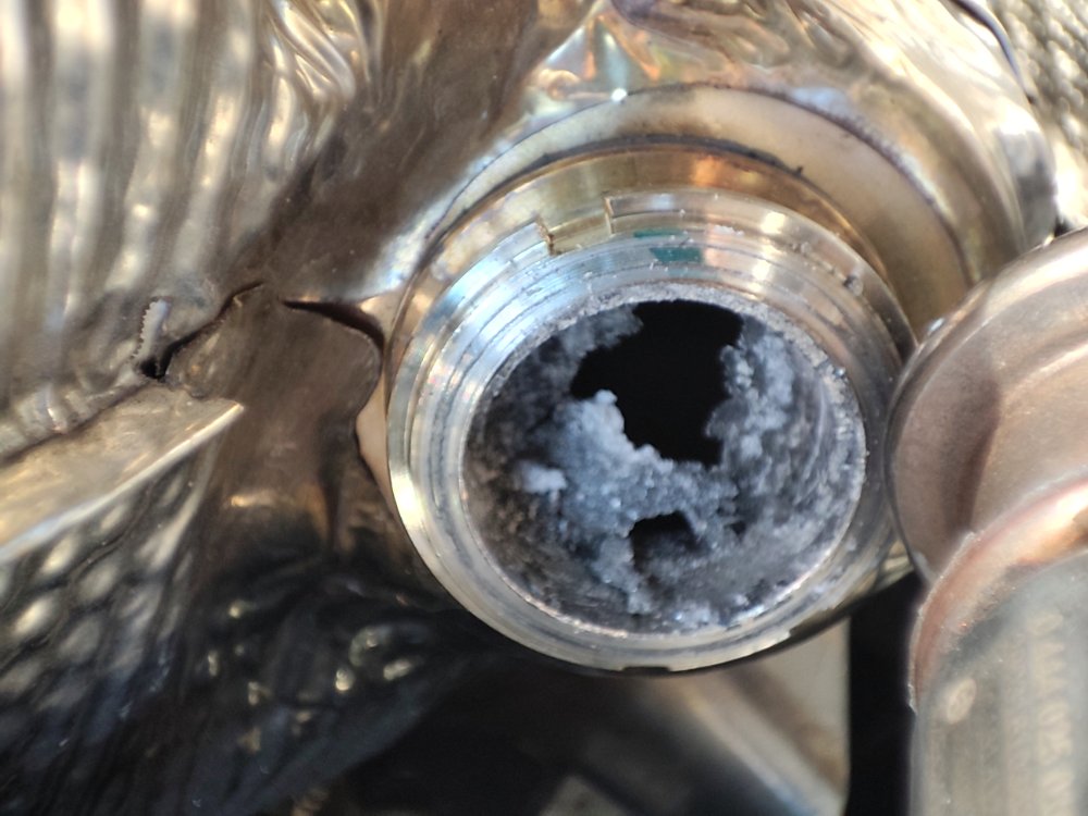

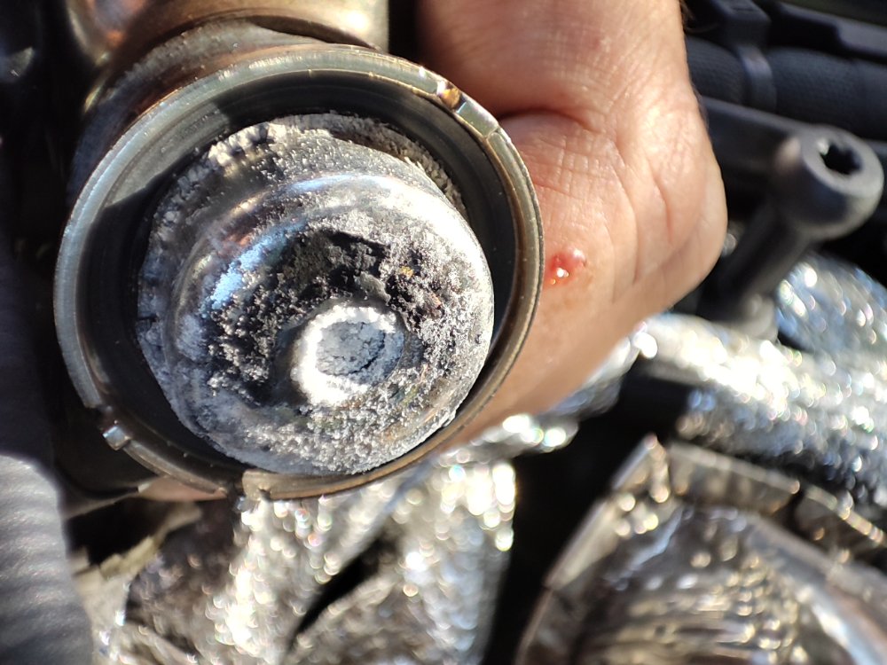

Elquemao Publicado 4 de Septiembre del 2023 Denunciar Publicado 4 de Septiembre del 2023 Estoy viendo que muchos le metéis el aditivo Xenum. Merece la pena? Con casi 190.000km, a finales de mes que tendré más tiempo limpiaré el inyector yo. A ver que me encuentro No sé si esperar a ver que me encuentro cuando vaya a limpiarlo y en función de eso comprar aditivo o no. Responder
valderaduey Publicado 5 de Septiembre del 2023 Denunciar Publicado 5 de Septiembre del 2023 hace 9 horas, Elquemao dijo: Estoy viendo que muchos le metéis el aditivo Xenum. Merece la pena? Con casi 190.000km, a finales de mes que tendré más tiempo limpiaré el inyector yo. A ver que me encuentro No sé si esperar a ver que me encuentro cuando vaya a limpiarlo y en función de eso comprar aditivo o no. Buenos dias, ya te anticipo que costra a montones, ten cuidado no introducirla hacia dentro al quitarla, paciencia, agua caliente o vaporeta para mi lo ideal y cepillo y bayeta, yo el aditivo lo uso y solo puedo decir que no noto nada, lo que es una gran noticia. Saludos. Responder

Pedrod100 Publicado 5 de Septiembre del 2023 Denunciar Publicado 5 de Septiembre del 2023 hace 10 horas, Elquemao dijo: Estoy viendo que muchos le metéis el aditivo Xenum. Merece la pena? Con casi 190.000km, a finales de mes que tendré más tiempo limpiaré el inyector yo. A ver que me encuentro No sé si esperar a ver que me encuentro cuando vaya a limpiarlo y en función de eso comprar aditivo o no. Pues como bien dice el compañero Valderaduey, la mejor noticia es que no hay noticia. Yo tambien aditivo con Xenum ad-Max . Malo no es, y si es un anticristalizante y el problema de estos sistemas de ad-blue es la cristalización.... blanco y en botella. Solo el tiempo nos dará o nos quitará la razón, ya que es un sistema muy puñetero y que lo unico que hace es dar problemas. Responder
Elquemao Publicado 5 de Septiembre del 2023 Denunciar Publicado 5 de Septiembre del 2023 hace 5 horas, valderaduey dijo: Buenos dias, ya te anticipo que costra a montones, ten cuidado no introducirla hacia dentro al quitarla, paciencia, agua caliente o vaporeta para mi lo ideal y cepillo y bayeta, yo el aditivo lo uso y solo puedo decir que no noto nada, lo que es una gran noticia. Saludos. hace 4 horas, Pedrod100 dijo: Pues como bien dice el compañero Valderaduey, la mejor noticia es que no hay noticia. Yo tambien aditivo con Xenum ad-Max . Malo no es, y si es un anticristalizante y el problema de estos sistemas de ad-blue es la cristalización.... blanco y en botella. Solo el tiempo nos dará o nos quitará la razón, ya que es un sistema muy puñetero y que lo unico que hace es dar problemas. La junta de goma si o si hay que cambiarla, pero la abrazadera metálica, ¿es necesaria también? Cuando limpie el inyector, en función del estado que esté (supongo que estará horrible) pensaré en comprar el aditivo. En el manual ponía que no se añadiese ningún aditivo, es lo que me hace dudar Responder
valderaduey Publicado 5 de Septiembre del 2023 Denunciar Publicado 5 de Septiembre del 2023 hace 52 minutos, Elquemao dijo: La junta de goma si o si hay que cambiarla, pero la abrazadera metálica, ¿es necesaria también? Cuando limpie el inyector, en función del estado que esté (supongo que estará horrible) pensaré en comprar el aditivo. En el manual ponía que no se añadiese ningún aditivo, es lo que me hace dudar El mismo manual de mantenimiento que recomienda cambiar el filtro del aire a los 60.000 km o que las tiptronic no tienen mantenimiento??? pues eso. La junta es metalica, no de goma yo al menos cambie ambas. Saludos. Responder
Elquemao Publicado 5 de Septiembre del 2023 Denunciar Publicado 5 de Septiembre del 2023 hace 36 minutos, valderaduey dijo: El mismo manual de mantenimiento que recomienda cambiar el filtro del aire a los 60.000 km o que las tiptronic no tienen mantenimiento??? pues eso. La junta es metalica, no de goma yo al menos cambie ambas. Saludos. Las compraste en el conce? Por saber si merece la pena ir o pillarlas por internet. Con respecto a la junta, estoy viendo que hay algunas que son metálicas y otras que son negras (no sé si metálicas también) Responder
