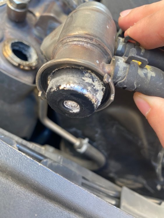

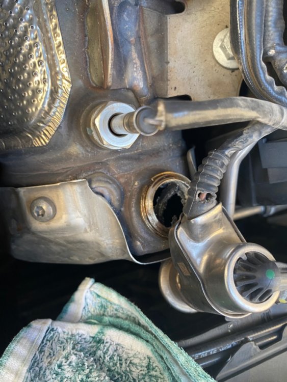

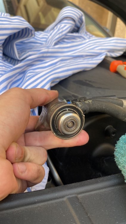

Esta tarde he sacado un hueco y lo he desmontado. La verdad es que se tarda bastante poco.
con casi 190.000km estaba tal que así
Si os dais cuenta, en la segunda foto hay como una costra donde va el inyector.
He tenido la mala suerte de que al hacer una tercera foto, se ha colado para dentro.
Hacia dónde ha ido? La verdad es que me tiene rayado… he encendido el coche y de momento en unos 5/10 min todo aparentemente normal.
Me temo lo peor 😅😅😅
Eso si, tras la limpieza ha quedado impoluto

hace 54 minutos, Elquemao dijo:
Me temo lo peor 😅😅😅
No pasa nada si hubiera caído por movimientos del auto no te enterabas.
Ahora ya está.. Listo.
No cagues antes de tomar la purga.
Hasta que no pase nada no te hagas mala sangre sino estarás constantemente pendiente y no da manejar así
Tu tranquilo hasta que halla q resolver algo
Abrazo

Si, eso pensé después. Que también habría podido caer si se encontraba alguna costra similar en la parte baja del inyector.
También estuve pensando que esa zona tenía pinta de ser la previa al catalizador o al filtro antipartículas, así que se desintegrará ahí seguramente.
Ahora queda saber si en el escape también lleva inyector de adblue jeje

A mi también me pasó,  se cayó dentro.   Aparte no sabemos todo lo que haya podido desprenderse antes de quitar el inyector. Llevo hechos 35.000km desde que lo limpié y cayo la costra dentro y no ha pasado nada raro.
Quédate tranquilo.

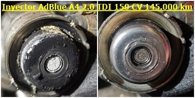

Siguiendo el magnífico brico que habéis compartido he limpiado el inyector a mi A4 2.0 TDI B9 de 2016 con 145.000km que está delante del motor a la izquierda. Adjunto foto del estado antes y después de la limpieza.
Cómo ya tenía la junta metálica comprada (6,30€ en el concesionario) se la cambié, pero no creo que sea estrictamente necesario. De hecho me costó sacarla de su alojamiento y tenía buen aspecto. La abrazadera no la cambié, monté la misma.
Para poder acceder cómodamente al tornillo Torx 20 de la abrazadera, que es la clave de este trabajo de mantenimiento, hay que desmontar:
- Palanca capó: presionando el "botón" superior que hace de pasador para liberarla y tirando al mismo tiempo de ella hacia arriba.
- Cubierta radiador: Esta gran tapa se levanta de su alojamiento sólo tirando con cuidado, no lleva ningún tornillo.
- Tobera entrada aire: 2 tornillos Torx 30.
- Conducto aire: Se retira también con la mano este tubo que canaliza el aire entre la tobera anterior y la caja del filtro de aire. En este momento ya se puede aflojar el tornillo de la abrazadera que sujeta el inyector con suficiente espacio.
Hace tiempo que no me indicaba nivel bajo de AdBlue, cosa que me extrañaba por los kilómetros que había hecho desde la última vez que lo reposté. Deduzco que el sistema no estaba trabajando bien al ver que los poros por donde se debe pulverizar el AdBlue estaban completamente atorados. Los limpié con un cepillo de dientes, un trapo y agua caliente y queda casi como nuevo.
Para que la costra de la boca de entrada al "motor" no caiga dentro, hice como indicó Leo R. Arranqué el motor un momento y los gases la escupen hacia fuera.
Tengo claro que a partir de ahora usaré Xenum ADMax para evitar la cristalización y llevaré el control de los kms para evitar que me ocurra lo mismo.
