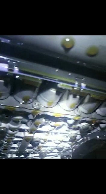

Mielinos Publicado 14 de Octubre del 2022 Denunciar Publicado 14 de Octubre del 2022 En 20/9/2022 a las 18:34, Mielinos dijo: Bueno TCMATIC me da 600€ más IVA para mantenimiento de la caja de cambios... Y el taller Delegación de ge box en Vizcaya me ha dado un presupuesto de 1000€ para grupo trasero, Transfer y caja de cambios. Para grupo y Transfer aceite original de la marca y para caja el ravenol. Le he pedido que me mande 1 email detallando 1 poco lo q le va hacer y cómo. Luego si lo hago me da una ficha detallada de tipo ge box con todo en detalle... Buffff 1000€urazos ahora que tengo q cambiar ruedas y quería poner el volante s-line con levas q sale por otros 485 € brrrrrr brbr Saludos Hola, Ya he recogido el coche del taller al final he ido a otro taller que me ha hecho: Zf kit Filtro cambio automático (Viene con toda la tapa negra entera me imagino que los imanes si lleva se pondrán los anteriores). Motul ATF VI (8 litros) Motul Gear 75W80 Diferenciales (3 litros) Motul Gear 75W90 Transfer (2 litros) Bien, os comento cuando ha quitado la tapa de la mecatrónica y demás el aceite que ha caído estaba muy muy bien de color y presencia hasta el mecánico ha dudado si ya se lo habían hecho (cosa que no es así) me ha mandado un video y todo. Por otro lado ya le dije si lo haría por diálisis y me dijo que si que tiene la maquina y demás, pero tengo mis dudas de si ha usado maquina diálisis o un simple aspirador, una maquina tipo bomba de aspiración, no sabe uno que pensar...yo la maquina no la he visto por el taller, no se...si he visto la tapa vieja del cárter de la caja de cambios y los botes de aceite... Bueno la verdad que ya esta hecho así que ahora a disfrutar del coche. Y lo importante el precio 547,27 € todo lo que os he comentado. Es cierto que algo de precio me ha hecho por que conozco a un amigo suyo. Mi opinión es que el otro taller de los 1000€ tiene la maquina diálisis que la vi y mete aceites buenos y demás por eso son delegación de GBOX pero este taller NO tiene tanta imagen pero trabajan bien, tenia unos coches de la o****...y sabe lo que hace. Me ha comentado algo de que la caja de cambios (entiendo que la electrónica) hace ahora en unos 50km mas o menos y aprendizaje o ajuste sin que te enteres de los cambios de marchas y demás Que os parece !! Por lo menos me queso tranquilo una temporada. Ya le puse tb ruedas M+S así que esperando que NIEVE de lo lindo jajajajaja Un saludo. Responder
