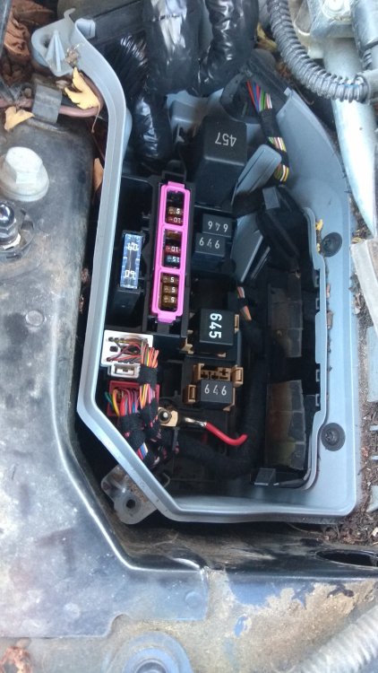

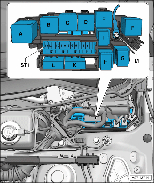

Tineo Publicado 19 de Septiembre del 2022 Denunciar Publicado 19 de Septiembre del 2022 hace 2 horas, Sagiga dijo: No mueve el motor de arranque. Me comentan que puede ser el Clausor Yo antes de nada comprobaría el relé de motor de arranque, en posicion B en vano motor hay otro relé idéntico bajo el volante (relacionado con la calefacción). Se pueden intercambiar para hacer la prueba y éste último es mucho más accesible Responder
Tineo Publicado 19 de Septiembre del 2022 Denunciar Publicado 19 de Septiembre del 2022 he mirado de nuevo el esquema, realmente en esa posición B son dos relés (etitquetados 646) en cascada tambien hay otro relé previo en la posicion D : alimentación de borne 30 (etiquetado 645) este es el que da la tension 30 al motor de arranque/alternador y si falla los efectos percibidos son idénticos. Este tiene es el que tiene uno gemelo bajo volante. Responder
