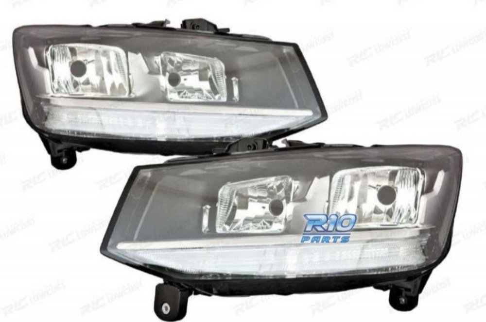

Xikixak Publicado 26 de Agosto del 2022 Denunciar Publicado 26 de Agosto del 2022 Hola buenos días. Tengo un Q2 del 2019 con los focos con bombillas alógenas. Por estética y eficiencia he comprado unas bombillas led para sustituir la luz diurna. El problema viene cuando me resulta imposible extraer el foco para su sustitución. Quito los tornillos torq i parece que el foco quede suelto, pero solo tiene unos milímetros de holgura, sin poder extraer el foco completo para sustituir la bombilla. He buscado y rebuscado por foros y vídeos, pero nada, no encuentro nada al respecto. Alguna ayuda por favor Responder
Carlisu84 Publicado 27 de Agosto del 2022 Denunciar Publicado 27 de Agosto del 2022 Sin ver como es el foco y por lo que comentas casi seguro que hay que quitar la defensa. No tienes hueco para meter la mano por detrás? Saca unas fotos haber como es Responder
zx81 Publicado 27 de Agosto del 2022 Denunciar Publicado 27 de Agosto del 2022 Tienes que quitar (o al menos separar lo suficiente) el paragolpes. Responder
Xikixak Publicado 27 de Agosto del 2022 Autor Denunciar Publicado 27 de Agosto del 2022 hace 12 horas, Carlisu84 dijo: Sin ver como es el foco y por lo que comentas casi seguro que hay que quitar la defensa. No tienes hueco para meter la mano por detrás? Saca unas fotos haber como es Gracias por tu respuesta. No saqué fotos y es el coche de una amiga. Por lo que veo de las fotos de focos del q2, lleva unas pestañas en la parte inferior, las dos que se ven en ma imagen, con un orificio. Ahí no tengo acceso, pero ahora pensado; ¿Puede que antes de nada haya que liberar el foco de estas pestañas tirando el foco havia el interior del motor, y una vez liberado ya se podría sacar? Gracias Responder
Xikixak Publicado 27 de Agosto del 2022 Autor Denunciar Publicado 27 de Agosto del 2022 hace 8 horas, zx81 dijo: Tienes que quitar (o al menos separar lo suficiente) el paragolpes. Si o si tengo que desmontar el paragolpes? Simplemente es para cambiar una bombilla Responder
Carlisu84 Publicado 28 de Agosto del 2022 Denunciar Publicado 28 de Agosto del 2022 hace 12 horas, Xikixak dijo: Si o si tengo que desmontar el paragolpes? Simplemente es para cambiar una bombilla Para sacar el faro viendo como es si, ahora para la bombilla me cuesta creerlo. Por eso te decía lo de la foto, porque es posible que exista algún acceso. Quitando el filtro, batería, tubo, guardabarros etc Responder
zx81 Publicado 28 de Agosto del 2022 Denunciar Publicado 28 de Agosto del 2022 Yo no me he puesto a ello, pero todos los sitios hablan de que hay que quitar el paragolpes, hablamos de Audi así que no me parece descabellado. De hecho hablan de 1.30h de tiempo si no tienes práctica, 1h si la tienes, y 30/45m si eres habilidoso, si fuera un cambio normal sería 5 minutos aun siendo torpe. Aunque como digo, hablo de leídas. Responder
