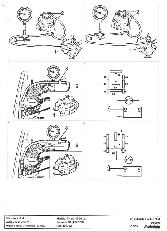

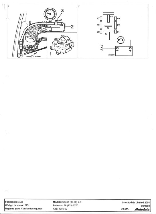

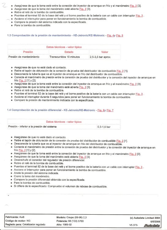

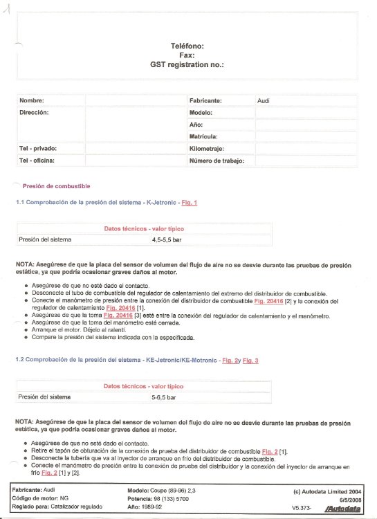

Puede ser el propio distribuidor si, o el regulador de presión de gasolina...  Lo que si aria sea lo que sea es poner los 5 inyectores nuevos. Puesto que son puramente mecánicos tienen desgaste. Además son baratos. Si tienes el autodata viene como comprobar cosas.
Yo tengo muchas piezas de inyeccion. Si quieres te puedo vender todo el conjunto que va encima del filtro del aire que lo tengo completo. (distribuidor, plato sonda, regulador de presion..) Si te interesa me dices.
NG Esquema Ubicacion Componentes.pdf
NG Esquema Ubicacion Componentes.pdf 126.51 kB · 1 descarga
Gracias por contestar y por la info más adelante cambiaré los inyectores, pero el problema no es de ahí, del distribuidor solo me sale gasolina por el inyector en frío y los otros 5 no sale ni gota e cambiado un distribuidor de desguace y hace lo mismo, tiene que ser algo eléctrico porque los tubos de vacío están bien pero nose que sensores mirar ni como.
Solo as cambiado el distribuidor o todo el conjunto del plato sonda con el regulador electrohidraulico? Quizá es el plato sonda que no empuja el vástago del distribuidor. SI la bomba de gasolina te da presion y la presion te llega al distribuidor te tiene que salri gasolina por los inyectores al moverse el plato sonda por narices. Es una inyeccion compleja pero a a la vez "sencilla" puesto que es es casi puramente mecanica.
