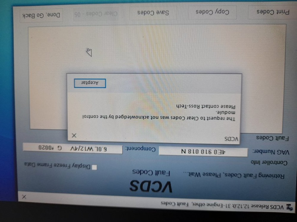

coyotenegro Publicado 28 de Agosto del 2022 Autor Denunciar Publicado 28 de Agosto del 2022 hace 4 horas, Harigami dijo: En mi opinión son demasiados fallos para que sea algo real. Esos fallos suelen darse o bien porque la gateway se ha estropeado, cosa rara, o bien porque la batería está en las últimas. ¿Cuanto tiempo tiene la batería? Si tiene mucho tiempo quizás debieras cambiarla porque tanto fallo no es normal y con batería baja la gateway se vuelve loca. La batería tiene un año, pero el problema que tengo es que no me deja borrar los fallos con el vag-com que tengo. Es posible que se me haya desconfigurado ya que dice que contacte con Ross-tech.? Responder

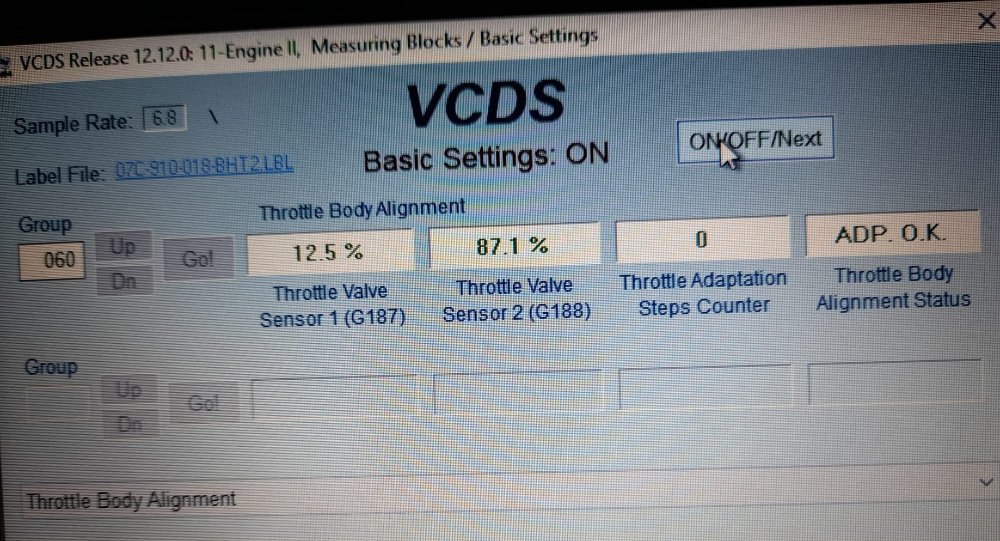

coyotenegro Publicado 8 de Septiembre del 2022 Autor Denunciar Publicado 8 de Septiembre del 2022 He ido a realizar el procedimiento de ajuste y no funciona. Se queda asi en ON y no hace nada. Sabeis como se puede hacer el ajuste? Ahora el coche va a tirones y no se puede conducir, estoy jo... Ayuda porfa!! Responder
Tineo Publicado 8 de Septiembre del 2022 Denunciar Publicado 8 de Septiembre del 2022 (editado) Antes de liarse la manta a la cabeza, comprueba bien los prerequisitos del ajuste. Lo unico que veo es que el sensor 2 no esta devolviendo el inverso del sensor1 (con una discrepancia del 5%), quizas es motivo suficiente para que no entre el estatus: ADP OK otros requisitos: No DTC's in the Engine Controller Battery voltage at least 11.5 V Throttle must be at idling position (keep your foot off the gas pedal) Throttle body part must not be dirty (carbonized). Coolant temperature must be between 5 and 95C If fault codes were cleared cycle the ignition off and back on prior to running Basic Settings. Editado 8 de Septiembre del 2022 por Tineo Responder
coyotenegro Publicado 8 de Septiembre del 2022 Autor Denunciar Publicado 8 de Septiembre del 2022 (editado) hace 2 horas, Tineo dijo: Antes de liarse la manta a la cabeza, comprueba bien los prerequisitos del ajuste. Lo unico que veo es que el sensor 2 no esta devolviendo el inverso del sensor1 (con una discrepancia del 5%), quizas es motivo suficiente para que no entre el estatus: ADP OK No DTC's in the Engine Controller Battery voltage at least 11.5 V Throttle must be at idling position (keep your foot off the gas pedal) Throttle body part must not be dirty (carbonized). Coolant temperature must be between 5 and 95C If fault codes were cleared cycle the ignition off and back on prior to running Basic Settings. Gracias por tu interes Tineo, Probare a borrar el fallo antes de hacer el ajuste, pero creo que no me deja, y encender y apagar el contacto a ver si con eso funciona. Editado 8 de Septiembre del 2022 por coyotenegro Responder

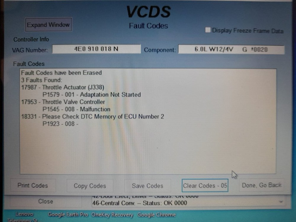

coyotenegro Publicado 9 de Septiembre del 2022 Autor Denunciar Publicado 9 de Septiembre del 2022 No puedo borrar los fallos en el modulo de control 1 que aparecen en la foto y por lo visto es uno de los requisitos para poder hacer el ajuste. Alguna idea? Responder

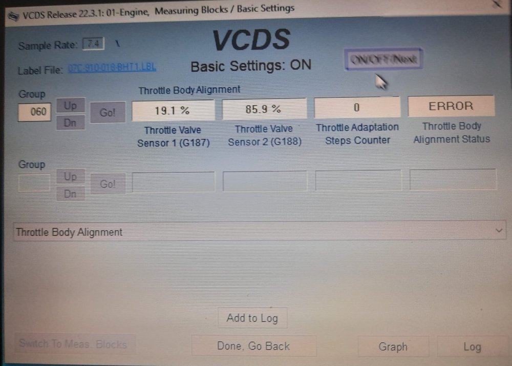

coyotenegro Publicado 9 de Septiembre del 2022 Autor Denunciar Publicado 9 de Septiembre del 2022 (editado) hace 17 horas, Tineo dijo: Antes de liarse la manta a la cabeza, comprueba bien los prerequisitos del ajuste. Lo unico que veo es que el sensor 2 no esta devolviendo el inverso del sensor1 (con una discrepancia del 5%), quizas es motivo suficiente para que no entre el estatus: ADP OK otros requisitos: No DTC's in the Engine Controller Battery voltage at least 11.5 V Throttle must be at idling position (keep your foot off the gas pedal) Throttle body part must not be dirty (carbonized). Coolant temperature must be between 5 and 95C If fault codes were cleared cycle the ignition off and back on prior to running Basic Settings. He puesto el otro actuador de mariposa en Engine II y los resultados son corrector pero tampoco hace el ajustes se escucha funcionar el actuador pero no hace los pasos, solo falla el de la bancada 1 pero no hay manera de quitar el error por lo que no puedo hacer el ajuste. Editado 9 de Septiembre del 2022 por coyotenegro Responder
