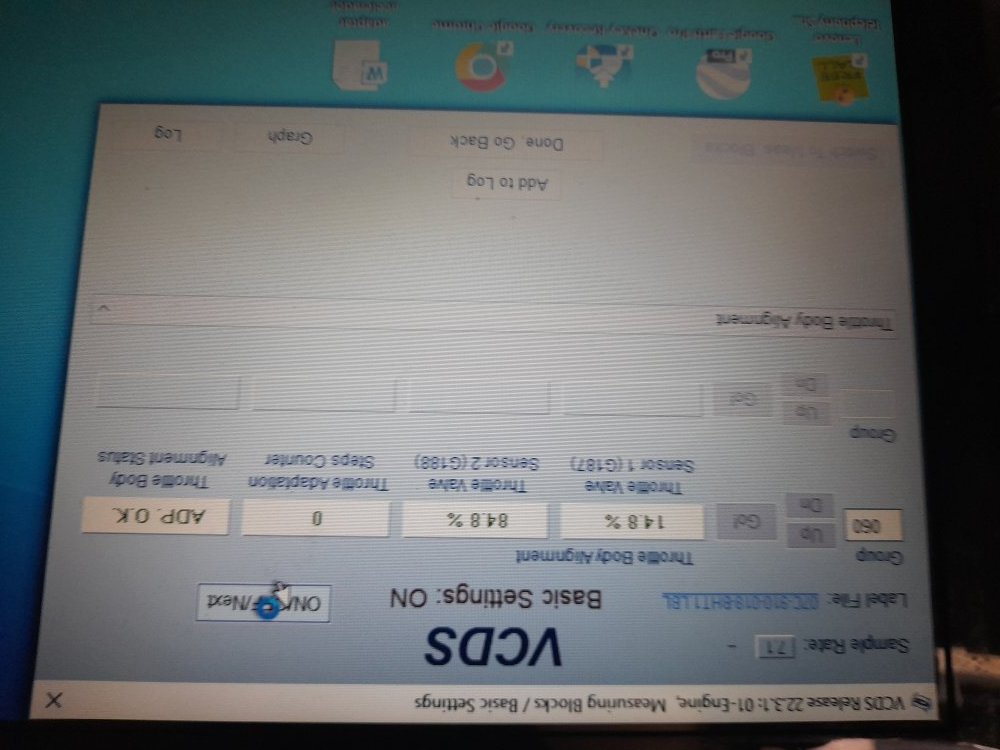

coyotenegro Publicado 10 de Septiembre del 2022 Autor Denunciar Publicado 10 de Septiembre del 2022 (editado) hace 23 horas, Tineo dijo: has probado a limpiar con crc esa mariposa que "falla" ? Que es crc? algún producto? es similar al limpiador de frenos Le he puesto un spray limpiador de cadenas por fuera y algo de carbonilla si que tiene. La mariposa se puede girar de alguna forma sin dañar el sistema? para limpiarla por dentro? Le he vuelto a conectar el cable pero sigue todo igual no se pueden borrar los fallos del módulo y los parámetros tienen esa discrepancia de un 5% y no me deja hacer el ajuste pone ERROR Editado 10 de Septiembre del 2022 por coyotenegro Responder
coyotenegro Publicado 13 de Septiembre del 2022 Autor Denunciar Publicado 13 de Septiembre del 2022 Ya he conseguido que haga el ajuste de la mariposa que funciona. Pero de la que da error no. Podría desmontar la que da error y conectarla a la que si que puedo hacer el ajuste a ver si se hace el ajuste y volverla a poner en su sitio. Que os parece? Responder

coyotenegro Publicado 13 de Septiembre del 2022 Autor Denunciar Publicado 13 de Septiembre del 2022 Ya está solucionado. He desmontado limpiado e intercambiado las mariposas y me ha dejado borrar los fallos con lo que ha hecho el ajuste. Responder
