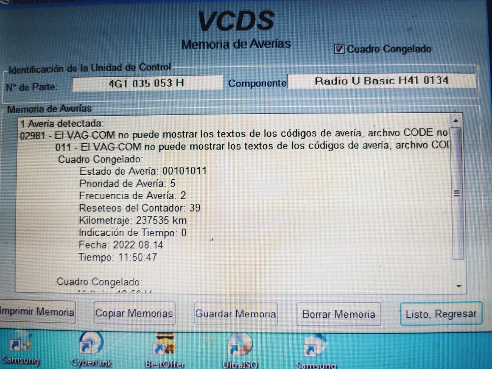

pues he pasado el vagy si m daba un error 2981. he encontrado algo sobre un fusible.
el caso q le he reseteado y al día siguiente no a vuelto aparecer pero sigue igual. alguna idea? vracias
