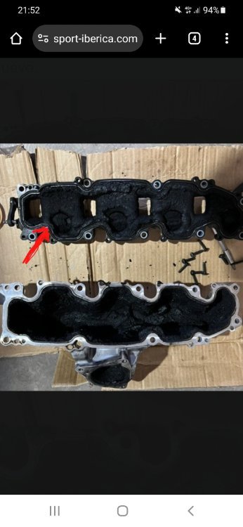

take-off Publicado 13 de Septiembre del 2022 Denunciar Compartir Publicado 13 de Septiembre del 2022 hace 1 hora, Moncho2 dijo: Madre mía cómo estaba eso... con qué Kms ? (Tienes carbón para una barbacoa) Yo desmonté el colector de admisión + EGR con unos 220.000 kms y estaba muy limpio, el colector no tenía carbón, solo grasa. 463.000 km, nunca se había limpiado. La mejoría ha sido impresionante. Responder Enlace al comentario Compartir en otros sitios web More sharing options...
take-off Publicado 13 de Septiembre del 2022 Denunciar Compartir Publicado 13 de Septiembre del 2022 hace 18 horas, Tineo dijo: Ostras, ahi tienes carbón del güeno! Casi dos kilitos he sacado. Responder Enlace al comentario Compartir en otros sitios web More sharing options...
Carsol Publicado 15 de Septiembre del 2022 Denunciar Compartir Publicado 15 de Septiembre del 2022 En 12/9/2022 a las 20:27, take-off dijo: Yo me animé a desmontar y limpiar, con un desengrasante del Leroy y una paleta de plastico queda´nuevo. Buenas, vaya tela como estaba eso! Como para no notar mejoría... Le has quitado años y miles de kilómetros de encima a ese motor! Una pregunta...: Has tenido que realizar algún tipo de "adaptación/aprendizaje" con Vag Com una vez que lo has vuelto a montar todo...??? Responder Enlace al comentario Compartir en otros sitios web More sharing options...
JotaM Publicado 15 de Septiembre del 2022 Autor Denunciar Compartir Publicado 15 de Septiembre del 2022 En 12/9/2022 a las 20:27, take-off dijo: Yo me animé a desmontar y limpiar, con un desengrasante del Leroy y una paleta de plastico queda´nuevo. Que motor llevas? Algún contratiempo en quitar y poner los tubos y la rampa de combustible?. Sl2s Responder Enlace al comentario Compartir en otros sitios web More sharing options...
Carlisu84 Publicado 16 de Septiembre del 2022 Denunciar Compartir Publicado 16 de Septiembre del 2022 En 12/9/2022 a las 20:27, take-off dijo: Yo me animé a desmontar y limpiar, con un desengrasante del Leroy y una paleta de plastico queda´nuevo. jasus como esta eso de chapapote. que aceite usas y cada cuanto lo cambias? kms? Responder Enlace al comentario Compartir en otros sitios web More sharing options...
Carlisu84 Publicado 16 de Septiembre del 2022 Denunciar Compartir Publicado 16 de Septiembre del 2022 En 13/9/2022 a las 13:02, Moncho2 dijo: Yo desmonté el colector de admisión + EGR con unos 220.000 kms y estaba muy limpio, el colector no tenía carbón, solo grasa. +1 El mio con unos pocos kms mas no estaba tan sucio. Responder Enlace al comentario Compartir en otros sitios web More sharing options...
take-off Publicado 27 de Septiembre del 2022 Denunciar Compartir Publicado 27 de Septiembre del 2022 En 15/9/2022 a las 23:10, JotaM dijo: Que motor llevas? Algún contratiempo en quitar y poner los tubos y la rampa de combustible?. Sl2s Ninguno, solo cebar bien el circuito despues antes de arrancar. Responder Enlace al comentario Compartir en otros sitios web More sharing options...

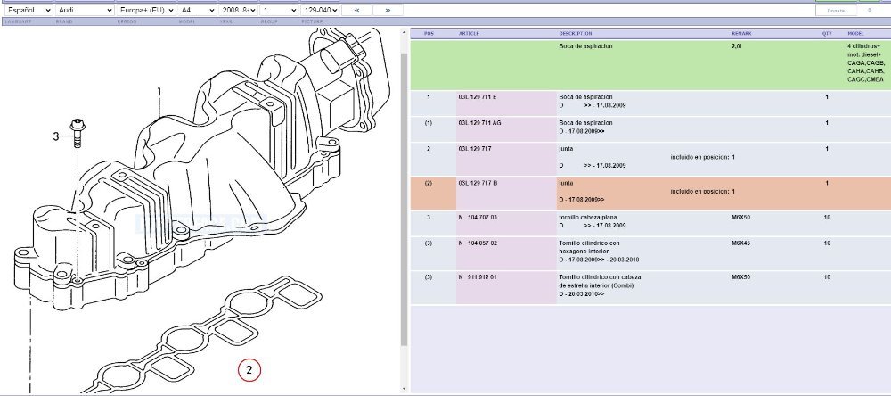

olil Publicado 20 Febrero Denunciar Compartir Publicado 20 Febrero En 27/9/2022 a las 19:24, take-off dijo: Ninguno, solo cebar bien el circuito despues antes de arrancar. Buenas, viendo el póst, quiero hacérsela al mio, pero no encuentra una referencia de la junta que se une la metálica con la de plástico. Haber si me puedes ayudar. Gracias Responder Enlace al comentario Compartir en otros sitios web More sharing options...
jhonysen Publicado 20 Febrero Denunciar Compartir Publicado 20 Febrero No sé si sería esta, si es así tiene dos referencias, una hasta agosto del 2009 y otra a partir de esa fecha. Responder Enlace al comentario Compartir en otros sitios web More sharing options...
olil Publicado 22 Febrero Denunciar Compartir Publicado 22 Febrero (editado) En 20/2/2024 a las 23:56, jhonysen dijo: No sé si sería esta, si es así tiene dos referencias, una hasta agosto del 2009 y otra a partir de esa fecha. Esa es una, pero yo digo la otra, que entre la parte metálica con la de plástico Editado 22 Febrero por olil Responder Enlace al comentario Compartir en otros sitios web More sharing options...
