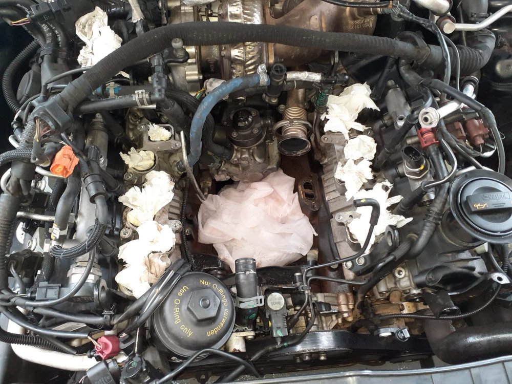

Pakolucia Publicado 6 de Septiembre del 2022 Autor Denunciar Publicado 6 de Septiembre del 2022 hace 2 horas, Carlisu84 dijo: revisa el radiador que es probable por lo que cuentas que tenga una perdida que cuando coje temperatura lo expulse. seguramente tengas que desmontar la defensa para encontarla. eso ya es otro tema que quizas sea culpa del reten. Muy buenas y gracias por responder vengo del.mecanico y el agua sale por detrás del motor y de abajo que no llegan a mano hay que desmontar pero que hay hay que lleve agua la parte de arriba de la V del motor encharcada adjunto foto pues por ahí pero para abajo hasta que no desmonte no se sabe que hay hay se escucha burbujear Responder

Carlisu84 Publicado 6 de Septiembre del 2022 Denunciar Publicado 6 de Septiembre del 2022 hace 47 minutos, Pakolucia dijo: Muy buenas y gracias por responder vengo del.mecanico y el agua sale por detrás del motor y de abajo que no llegan a mano hay que desmontar quizas sea de la brida de refrigeracion o de algun manguito. estos coches se calientan mucho y se rescrebrajan los manguitos con facilidad. ya nos contaras de que era al final. un saludo Responder

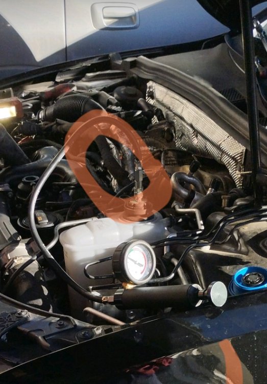

Pakolucia Publicado 6 de Septiembre del 2022 Autor Denunciar Publicado 6 de Septiembre del 2022 hace 3 horas, Carlisu84 dijo: quizas sea de la brida de refrigeracion o de algun manguito. estos coches se calientan mucho y se rescrebrajan los manguitos con facilidad. ya nos contaras de que era al final. un saludo Se encharca de agua la parte de arriba del enfriador del aceite y al meterle presión por el vaso se escucha burbujear Responder
Javiercalibr Publicado 6 de Septiembre del 2022 Denunciar Publicado 6 de Septiembre del 2022 Si se llena de agua el hueco de la V mira a ver si hay algún manguito roto de los que van al enfriador de la egr o puede que sea este el que te da problemas . Responder
Tineo Publicado 6 de Septiembre del 2022 Denunciar Publicado 6 de Septiembre del 2022 hace 20 minutos, Javiercalibr dijo: Si se llena de agua el hueco de la V mira a ver si hay algún manguito roto de los que van al enfriador de la egr o puede que sea este el que te da problemas . es bastante probable que sea uno de esos manguitos; Responder

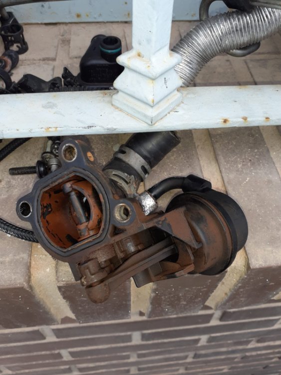

Pakolucia Publicado 13 de Septiembre del 2022 Autor Denunciar Publicado 13 de Septiembre del 2022 BUeno por aquí os dejo por donde perdía bastante agua me la pasó mecánico la.foto pero que es eso enfriador EGR o estoy equivocado por el trabajo no podido llegarme al mecanico Responder
Javiercalibr Publicado 13 de Septiembre del 2022 Denunciar Publicado 13 de Septiembre del 2022 El sistema de EGR se compone de tres cuerpos : válvula, trampilla ( o algo asi) y válvula egr .Según me dijeron se cambian los tres bloques. En la foto no se aprecia si es parte del sistema egr u otra pieza .Ya nos contarás Responder
Tineo Publicado 13 de Septiembre del 2022 Denunciar Publicado 13 de Septiembre del 2022 hace 4 horas, Pakolucia dijo: BUeno por aquí os dejo por donde perdía bastante agua me la pasó mecánico la.foto pero que es eso enfriador EGR o estoy equivocado por el trabajo no podido llegarme al mecanico es una válvula reguladora 059121737J no es parte directa de la egr pero regula el paso de refrigerante en ese subcircuito de refrigeración. Lo que me sorprende es que vaya comandada por vacío, en fin, que ganas de liar la madeja en estos v6 tdi más modernos. Esta situada en el corazon de la V Responder
Pakolucia Publicado 14 de Septiembre del 2022 Autor Denunciar Publicado 14 de Septiembre del 2022 En 13/9/2022 a las 20:56, Tineo dijo: es una válvula reguladora 059121737J no es parte directa de la egr pero regula el paso de refrigerante en ese subcircuito de refrigeración. Lo que me sorprende es que vaya comandada por vacío, en fin, que ganas de liar la madeja en estos v6 tdi más modernos. Esta situada en el corazon de la V Te pasó lo mismo ? Tienes la v como yo la tenía.esperando pieza original estoy aver si acaban ya pero es que tiene tarea donde está y lo que tiene que quitar Responder
