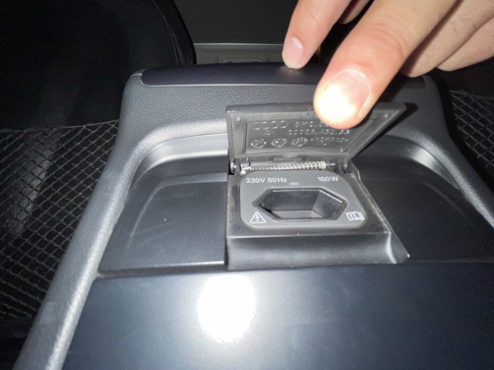

Hola,pues resulta que mi coche tiene en la consola central de las plazas traseras justo encima del cenicero una tapita donde se aloja una toma de 220v,el problema es que no si hay que hacer algo,pero e enchufado con el coche en marcha un cargador de perder del móvil ala toma y no me cargaba,alguien sabe porque puede ser.

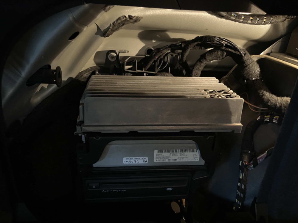

Supongo que esto que está en el maletero encima de la caja de cds será el conversos a 220v
Buenas,
Es habitual que el conversor se fastidie, sobre todo en las primeras unidades. No enciende ninguna luz? Ni siquiera una roja?
Y no, eso no es el conversor. El conversor esta alojado en la consola central, entre el porta bebidas y el portamonedas, para cambiarlo hay que sacar la consola.

Quiza sea algo tan sencillo como el fusible, y no haya mas que localizarlo y problema resuelto.
aludos.
pues eso, lo que dice valderaduey: antes de nada lo primero es comprobar fusibles
dependiendo del año cambia la posicion del/los fusible/s de la unidad U13 (convertidor de corriente). Búscalo en tu esquema, por los indicios de otros post puede que sea instalación 2009:
2009:  ST4 rojo en lateral derecho del maletero: posición 1 y directo a terminal 30.
2010: parece que cambia el diagrama a dos fusibles sobre terminal 87 y 30 respectivamente, en otras ubicaciones. Parece que han revisado la instalación para evitar drenajes de bateria en parado.
