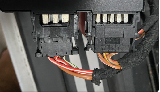

Quiero tapizar(reparar) los asientos, porque el simil-cuero que llevan no es para tirar cohetes y se han desgarrado mucho con el uso. Mi problema es que el asiento del pasajero se ha bloqueado, no va hacia adelante ni hacia atrás y el reposacabezas tampoco funciona. Esto es buena señal porque indica que muy posiblemente falla una línea en algún lugar -y no el motor/es-, pues en unos diagramas de cableado que he conseguido en internet se comprueba que ambas funciones se alimentan de la misma línea. Pero esto es lo único que he conseguido. No se donde está el fusible, ni la conexión al interruptor del respaldo ni......
Así que mi primera petición de ayuda es ¿alguien ha tratado un problema así? ¿alguien tendría disponible un diagrama de cableado fiable de los asientos elécricos del A4 cabrio?

Hola Carlisu, muchas gracias por tu respuesta. La verdad es que no se que que te refieres con lo de la "ficha". He desmontado la botonera y los conectores que lleva y creo que las funciones de alante atrás y las del reposacabbezas están en el pin 1 del conector que te adjunto. Curiosamente es el que tiene hilo más fino. No ,lo entiendo. Por eso pedía si se dispone de un diagrama de cableado que sea fiable. También para identificar cual es el fusible que corresponde.

Hola Javier un saludo, pudiste solucionar este caso me está pasando lo mismo tengo un Audi a4 cabrio y la silla no se mueve ya probé cambiando la silla por otra y sigue igual nada funciona en la silla del pasajero la del piloto sí perfecto gracias si me puedes colaborar

has revisado todos los fusibles?
seguramente sea algo de eso
