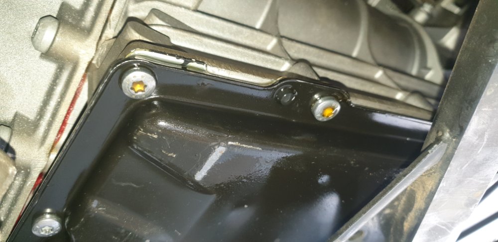

DavidSalamanca Publicado 7 de Septiembre del 2022 Denunciar Publicado 7 de Septiembre del 2022 Hola. Hace unos meses reparé la famosa caja de cambios 0B5 de un Q5 2010, (en una taller bastante famoso de la Rioja) y desde entonces cuando hago unos kms, al parar, me huele bastante como a aceie quemado, incluso dentro del habitáculo del coche. Me han comentado que puede ser de la valvula EGR, pero no tengo ni idea. Alguien puede echarme una mano? Responder
hkniano Publicado 8 de Septiembre del 2022 Denunciar Publicado 8 de Septiembre del 2022 Lo único que se me ocurre personalmente es que al cambiarte la caja de cambios te hayan cascado otra cosa y pierda aceite y se queme por algún lado. Comprueba que no fugue por las mangueras y demás antes de pensar en la caja de cambios. No puedo decirte mucho más de ese modelo porque yo tengo un TT Responder
DavidSalamanca Publicado 8 de Septiembre del 2022 Autor Denunciar Publicado 8 de Septiembre del 2022 MUCHAS GRACIAS!! Lo miraré bien cuando lave el coche Responder
Carlisu84 Publicado 9 de Septiembre del 2022 Denunciar Publicado 9 de Septiembre del 2022 En 7/9/2022 a las 13:30, DavidSalamanca dijo: Hola. Hace unos meses reparé la famosa caja de cambios 0B5 de un Q5 2010, (en una taller bastante famoso de la Rioja) y desde entonces cuando hago unos kms, al parar, me huele bastante como a aceie quemado, incluso dentro del habitáculo del coche. Me han comentado que puede ser de la valvula EGR, pero no tengo ni idea. Alguien puede echarme una mano? Mira que no existan fugas de aceite y que no caigan encima del escape Responder
Tineo Publicado 9 de Septiembre del 2022 Denunciar Publicado 9 de Septiembre del 2022 hace 3 minutos, Carlisu84 dijo: Mira que no existan fugas de aceite y que no caigan encima del escape si huele intenso a aceite es que casi seguro que hay un requemao Responder
DavidSalamanca Publicado 10 de Septiembre del 2022 Autor Denunciar Publicado 10 de Septiembre del 2022 (editado) En 8/9/2022 a las 15:04, hkniano dijo: Lo único que se me ocurre personalmente es que al cambiarte la caja de cambios te hayan cascado otra cosa y pierda aceite y se queme por algún lado. Comprueba que no fugue por las mangueras y demás antes de pensar en la caja de cambios. No puedo decirte mucho más de ese modelo porque yo tengo un TT Editado 10 de Septiembre del 2022 por DavidSalamanca Responder

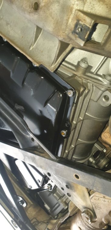

DavidSalamanca Publicado 10 de Septiembre del 2022 Autor Denunciar Publicado 10 de Septiembre del 2022 Tenéis razóz, me he asomado debajo del coche y tiene todo el cubrecárter lleno de aceite. Me he puesto en contacto con la empresa que me realizó la reparación para ver que podemos hacer. Responder
hkniano Publicado 18 de Septiembre del 2022 Denunciar Publicado 18 de Septiembre del 2022 En 10/9/2022 a las 7:32, DavidSalamanca dijo: Tenéis razóz, me he asomado debajo del coche y tiene todo el cubrecárter lleno de aceite. Me he puesto en contacto con la empresa que me realizó la reparación para ver que podemos hacer. ahora segúrate con la varilla cada vez que enciendas el coche y vayas a conducir que no ha perdido lo suficiente como para cascar el motor. Hasta que llegues al taller, que me sé de alguno que la ha liado con algo tan simple Responder
DavidSalamanca Publicado 19 de Septiembre del 2022 Autor Denunciar Publicado 19 de Septiembre del 2022 (editado) Hola, Lo primero gracias por todo!! No, he llamado a la grua para que se lleven el coche al taller que me reparó la caja de cambios ya que la perdida de aceite es de la caja de cambios por una junta que debía estar defectuosa. Editado 19 de Septiembre del 2022 por DavidSalamanca Responder
