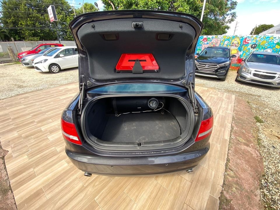

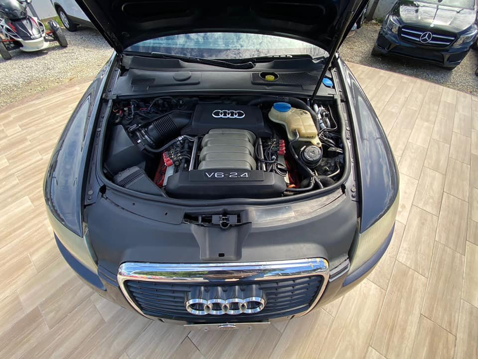

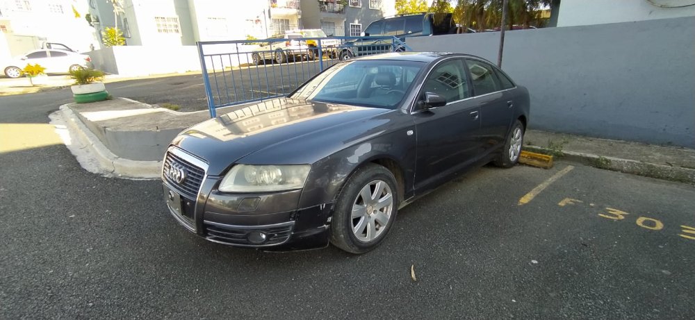

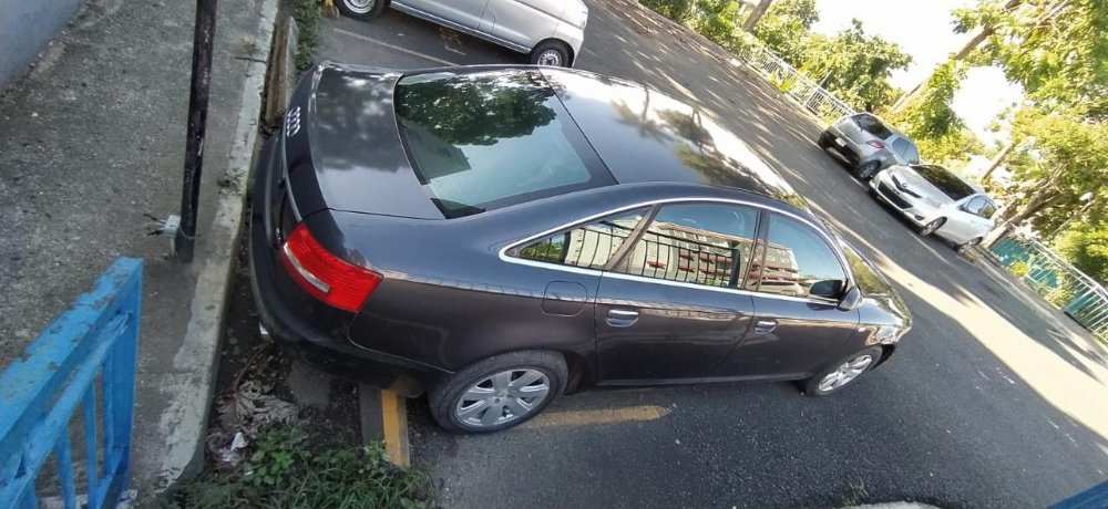

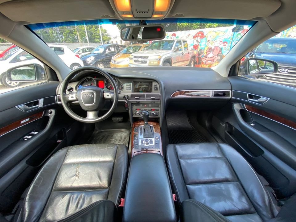

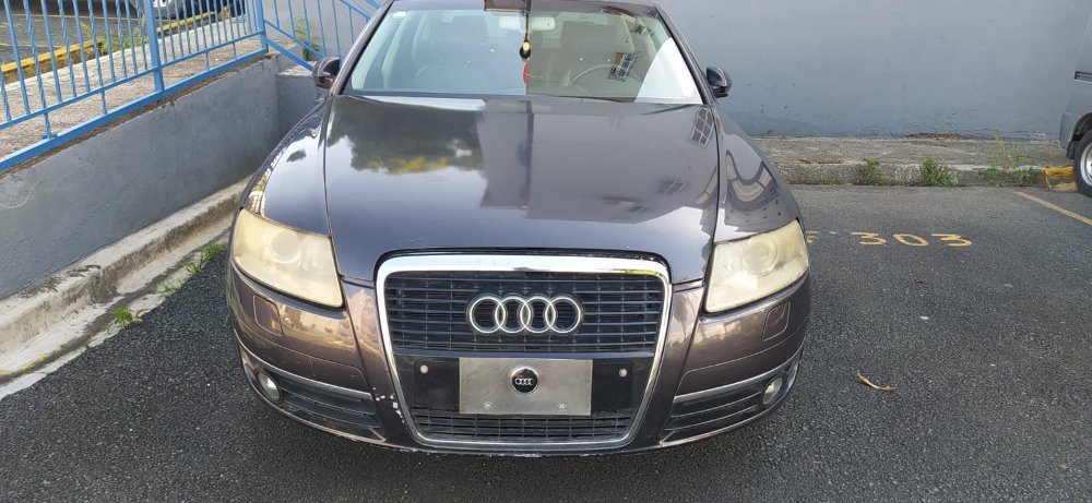

Jadux Publicado 10 de Septiembre del 2022 Denunciar Publicado 10 de Septiembre del 2022 Recientemente compré mi ansiado Audi! encontré un A6 2.4l V6 del año 2006, un poco machacado de estética interior y exterior, pero de motor bastante bien! Pero un poco falto de mantenimiento. Adjunto un par de fotos del coche! Me encanta el coche, y me gustaría darle el cariño necesario para dejarlo lo mejor posible y alargarle lo más que pueda su vida útil. Pero la verdad nunca he sido un fan de la mecánica automotriz... quizá porque con los anteriores vehículos que tuve no me gustaban tanto (simplemente me conformaba con ello), y siempre además fue más fácil llevarlo donde alguien que supiera de ello y ya. Pero en esta ocasión quiero poder hacerlo yo lo más que pueda! porque el costo de llevarlo a un taller será bastante más elevado que con cualquier otro coche que he tenido, y veo además que casi todos hacéis vosotros mismos cualquier trabajo que sea !!! Llevo varios días entrando a diario a los foros intentando aprender sobre algunas cosas, como el vagcom (que no conocía)las distintas funciones, las fallas comunes, etc., y con taaantaaa info 'desordenada' siento que he invertido mucho tiempo y no he aprendido nada realmente útil. En el foro titulado "Ya tengo mi juguete de 4 aros" vi que hay muchas cosas a las que darle mantenimiento, como varios tipos de aceite (motor, transmisión, caja de cambios, frenos), filtros, juntas, etc etc etc, y ya tienen 26 páginas esa entrada! Me gustaría entonces a ver si me pueden hacer el graaan favor de resumirme qué tipos de mantenimientos y actualizaciones le debería hacer a mi Audi para dejarlo lo mejor posible en cuestión del motor, transmisión, etc , y si además me decís qué tipo de, por ejemplo, aceites, filtros, aditivos y demás usan, y en qué medidas, será una goleada!!! Desde ahí, iré haciendo cada uno de los mantenimientos cada vez que me sea posible (económicamente) y os pediré ayuda cuando vaya a la siguiente fase, si la requiero (que es posible!) Por otro lado, ayer desmonté el control central, donde están los controles del MMI, porque me estaba dando problemas. Revisé la placa de circuitos y se ven oxidados varios modulitos, asique me tocará cambiarlo (30$ en amazon). Luego monté todo de nuevo y salí en el coche, y el aire acondicionado dejó de enfriar!! No sé si toqué algo... hoy desmonté de nuevo para ver si había algo que fuera o viniera del sistema del aire y no vi nada.. moví también el control del aire y todos los cables están en su sitio (los apreté un poco más)... no sé a qué se debe que ahora de repente no funcione bien.. si saben qué puede ser lo agradeceré muchisimo! Muchisimas gracias por su colaboración!!! PD: no encuentro la forma de añadir la firma a mi perfil para poner mi vehículo asique la trataré de poner en todos mis post en lo que lo encuentro... Audi A6, C6, 2006, V6, 2,4L Responder
