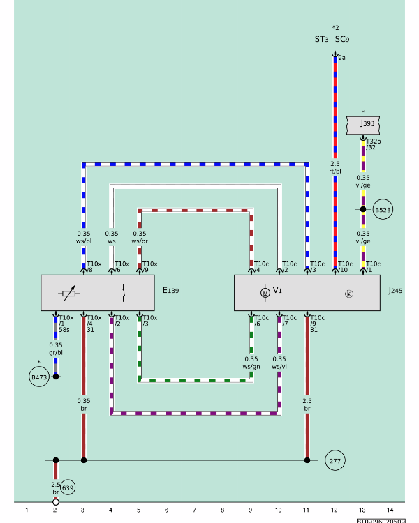

Tineo Publicado 29 de Septiembre del 2022 Denunciar Publicado 29 de Septiembre del 2022 ¿has cambiado la j245 (modulo en el plafón del techo)? supongo que no porque el donante no tenia techo. tambien es posible que esa referenica de 46 no disponga de la funcion para gestionar el techo, por lo visto es un único cable que comunica con el techo es un amarillo-lila. Comprueba si existe ese pin32 de salida Responder
brumono Publicado 29 de Septiembre del 2022 Autor Denunciar Publicado 29 de Septiembre del 2022 Genial Tineo muchísimas gracias por la ayuda miraré en la bcm2 si dispone del pin para ver si saca esa salida si no tiene el pin está claro que me toca cambiar la bcm os digo algo haber como acaba el tema Responder
brumono Publicado 29 de Septiembre del 2022 Autor Denunciar Publicado 29 de Septiembre del 2022 Buenas Tineo si que tiene el pin 32 la bcm y justo llega el cable amarillo lila el módulo j245 es nuevo por qué el mío no sabía si funcionaba y lo cambie una duda como módulo j245 entiendo que es la caja electrónica que lleva el propio motor del techo no? Voy a seguir indagando y os cuento Responder
Tineo Publicado 29 de Septiembre del 2022 Denunciar Publicado 29 de Septiembre del 2022 (editado) Doy por supuesto que el techo funciona bien con la ruleta, osea problemas de alimentacion eléctrica descartados o incompatibilidad de la misma ruleta. ¿se inundó hasta el techo? El apunte de Lazpi es correcto: la activacion es en byte 7, bit 2 y solamente esa Comprueba en el log o bien en el desplegable de la pantalla recode module si tienes el subsistema 3 declarado; esa referencia 8R0 959 591 corresponde a la j245. Lo que no sé es cómo va la codificacion de estos submódulos, quizas lazpi sepa del asunto... o si hay que meter un security acces antes de activar estos submódulos. Lo desconozco un ej. de una 46 con techo: Address 46: Central Conv. (J393) Labels:. 8K0-907-064-46.clb Part No SW: 8K0 907 064 CF HW: 8K0 907 064 CF Component: BCM2 2.0 H04 0430 Revision: 00002001 Serial number: 0132004807 Coding: 0106029A00FA444480B0003200000000 Shop #: WSC 06325 000 00000 VCID: F6E9FE844137853DE9-80A2 Subsystem 1 - Part No SW: 8K0 959 719 HW: 8K0 959 719 Component: GTO BF H06 0050 Serial number: 00000000000000275827 Subsystem 2 - Part No: 1K0 951 605 C Component: LIN BACKUP HO H05 1501 Subsystem 3 - Part No SW: 8R0 959 591 A HW: 8R0 959 591 Component: J245EE20SKB13 H02 0220 Serial number: 0123456789ABCDEFGHIJ No fault code found. Editado 29 de Septiembre del 2022 por Tineo Responder
brumono Publicado 29 de Septiembre del 2022 Autor Denunciar Publicado 29 de Septiembre del 2022 Antes que nada muchas gracias Tineo por tu ayuda ,te respondo por orden se inundo hasta el techo correcto trasnplante toda la electrónica y el módulo del techo con motor incluído también es nuevo lo pille aparte ,la botonera ruleta para abrir cerra el techo es nueva también por qué no me fiaba de la original y respondiendo. A tu pregunta no funciona con la botonera no he conseguido hacer que se mueva en ninguna dirección comprobé la alimentación y en el conector tengo los 12v entre el rojo y el marrón y rojo y negro pero no mueve revisaré si tengo el módulo declarado en el 46 y ya os digo como va la cosa muchísimas gracias de antemano por la ayuda Responder
Tineo Publicado 29 de Septiembre del 2022 Denunciar Publicado 29 de Septiembre del 2022 Comienza por hacerlo funcionar con la botonera; es posible que algun componente sea incompatible con el resto. 8T-sunroof.pdf Responder
