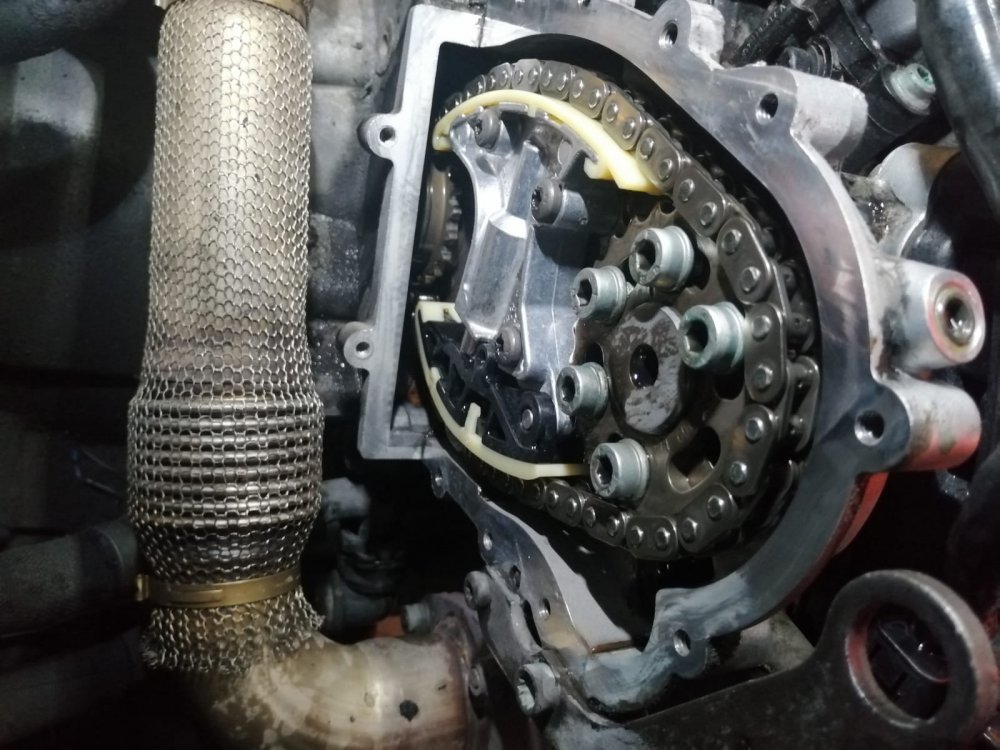

reider Publicado 11 de Octubre del 2022 Denunciar Compartir Publicado 11 de Octubre del 2022 Hola a todos, yo e pasado por esa situacion y conparecidos km y e de deciros que tiene toda la razon, al estar bien tensada la cadena es como si hicieras un buen calado a la distribucion y ganas todo lo el dice, en el foro hay mucha informacion y fotos con pequeños truquillos hechos por foreros incluso al hacerlo ellos mismos ( como poner al muelle un forro o una pequeña tuerca para que aumente la presion de tensado..) y tambien hay videos en youtube por si lo quereis intentar, ojo si lo haceis bosotros, hay que comprar un util que bloquea el bolante motor para tensar las cadenas despues, no es caro y se pone por debajo en un lado del carter que trae un tornillo tapando, es un mal de los que traen cadena y yo ahora tengo un A6 C8 y con 35000 km y ahora 57000 suena un poquito ( quizas el 0w30 que traen o el problema de las regeneraciones que filtran gasoil al carter...), yo compre original los tensores pues en la web no tenia forma..agotados..pero me arrepenti de no comprarlos en aliexprex son iguales. siento el tocho que os pongo.. rebuscar en el foro o san google y lo encotrareis. un saludo a todos.. Responder Enlace al comentario Compartir en otros sitios web More sharing options...

Carsol Publicado 16 de Octubre del 2022 Denunciar Compartir Publicado 16 de Octubre del 2022 hace 20 horas, guindous dijo: Hola! Yo tengo un A6 C6 v6 tdi 2.7 quattro del 2007 y no entiendo mucho de mecánica, no sé distinguir el famoso traqueteo que le llamáis cuando arrancáis en frio. Tenéis algún video para poder distinguirlo? El coche va estupendamente. Dicho esto que es lo mejor para revisar estos coches? Llevarlo directamente a la AUDI y que lo revisen? Que sería lo primero a revisar? Tensores? Gracias. Buenas. El ruido es tal y como te han descrito arriba la compañeros.... Un par de segundos al arrancar es lo normal (lo pone incluso en el libro) hasta que cargan los tensores y tensan la cadena. Lo que pasa es que las cadenas con el tiempo y los kilómetros ceden y se estiran unos milímetros, causando un roce escesivo en los patines de desplazamiento, con el tiempo esos patines se pueden partir, en las fotos del compañero se ve uno un poco roto y los otros con mucho desgaste. Los piñones también sufren desgaste con el tiempo, pero cadena y piñones suelen aguantar muchísimos kilómetros. El problema es principalmente cuando ese ruido no cesa pasados esos segundos, cuando lo hace siempre, esa cadena estaría bastante cedida y los patines bastante gastados. Esa ligera variación hará que la sincronización de los árboles de levas no sea "perfecta" perdiendo la máxima eficiencia del motor, pero apenas lo notarás si lo vas perdiendo poco a poco te acostumbras (como al desgaste de amortiguación, o frenos), otra cosa es como al compañero, que al volver a ir perfectamente sincronizado, si notes la mejora de manera asombrosa.... Las cadenas muy machacadas se pueden llegar a partir, avería gordisima claro, no es lo más común pero puede pasar. Lo ideal, es cambiar todo el kit de distribución (cadenas, patines, tensores, piñones....) Pero para eso hay que bajar la caja de cambios... Hay quien saca el motor, eso ya depende... Sea como sea, es una reparación que ronda entre 1800 y 2500 euros en un taller independiente. Tenemos la opción B, que es la del compañero, cambiar solamente los tensores superiores (sin sacar caja, ni motor) lo cual abarata mucho la sustitución y la mejoría parece ser asombrosa, pero no lo hacen en casi ningún taller (imagino que por desconocimiento) Responder Enlace al comentario Compartir en otros sitios web More sharing options...
Deivid_g7 Publicado 16 de Octubre del 2022 Autor Denunciar Compartir Publicado 16 de Octubre del 2022 hace 5 horas, Carsol dijo: Buenas. El ruido es tal y como te han descrito arriba la compañeros.... Un par de segundos al arrancar es lo normal (lo pone incluso en el libro) hasta que cargan los tensores y tensan la cadena. Lo que pasa es que las cadenas con el tiempo y los kilómetros ceden y se estiran unos milímetros, causando un roce escesivo en los patines de desplazamiento, con el tiempo esos patines se pueden partir, en las fotos del compañero se ve uno un poco roto y los otros con mucho desgaste. Los piñones también sufren desgaste con el tiempo, pero cadena y piñones suelen aguantar muchísimos kilómetros. El problema es principalmente cuando ese ruido no cesa pasados esos segundos, cuando lo hace siempre, esa cadena estaría bastante cedida y los patines bastante gastados. Esa ligera variación hará que la sincronización de los árboles de levas no sea "perfecta" perdiendo la máxima eficiencia del motor, pero apenas lo notarás si lo vas perdiendo poco a poco te acostumbras (como al desgaste de amortiguación, o frenos), otra cosa es como al compañero, que al volver a ir perfectamente sincronizado, si notes la mejora de manera asombrosa.... Las cadenas muy machacadas se pueden llegar a partir, avería gordisima claro, no es lo más común pero puede pasar. Lo ideal, es cambiar todo el kit de distribución (cadenas, patines, tensores, piñones....) Pero para eso hay que bajar la caja de cambios... Hay quien saca el motor, eso ya depende... Sea como sea, es una reparación que ronda entre 1800 y 2500 euros en un taller independiente. Tenemos la opción B, que es la del compañero, cambiar solamente los tensores superiores (sin sacar caja, ni motor) lo cual abarata mucho la sustitución y la mejoría parece ser asombrosa, pero no lo hacen en casi ningún taller (imagino que por desconocimiento) El problema no viene en la dilatación de las cadenas, el rollo está en que los tensores cuando están muy mal no aguantan la presión hidráulica, fugan y al suceder esto no tensa las cadenas como dios manda. Responder Enlace al comentario Compartir en otros sitios web More sharing options...
