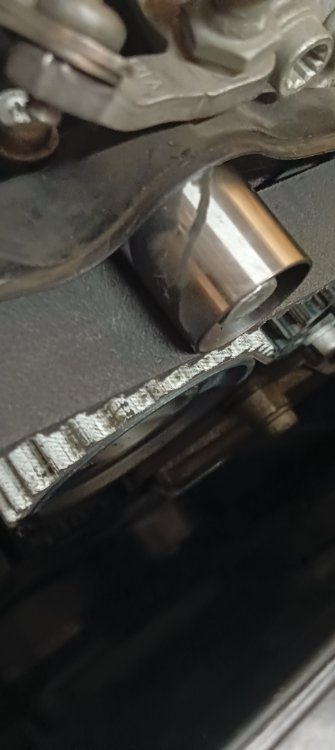

Victordatos Publicado 16 de Septiembre del 2022 Autor Denunciar Publicado 16 de Septiembre del 2022 A que puede ser debido que este rodillo de manche del negro de la correa a los dos días del cambio de distribución?? Es normal que manche la correa?? Será por ser nueva?? Responder
Tineo Publicado 16 de Septiembre del 2022 Denunciar Publicado 16 de Septiembre del 2022 Este asunto no me gusta nada, esos restos son de correa o recogidos de rozar contra alguna tapa? Responder
Victordatos Publicado 16 de Septiembre del 2022 Autor Denunciar Publicado 16 de Septiembre del 2022 hace 24 minutos, Tineo dijo: Este asunto no me gusta nada, esos restos son de correa o recogidos de rozar contra alguna tapa? Tineo es mancha en el rodillo como se puede apreciar solamente. No veo nada fuera de lugar. La correa parece estar perfecta. Lo he visto porque como comprobación complementaria, quería ver si el tensor continuaba en su marca. Me ha llamado la atención ver el rodillo manchado. La única explicación que veo es que al ser la correa nueva...... Se te ocurre algo?? Ni hay restos de nada por ningún sitio. Responder

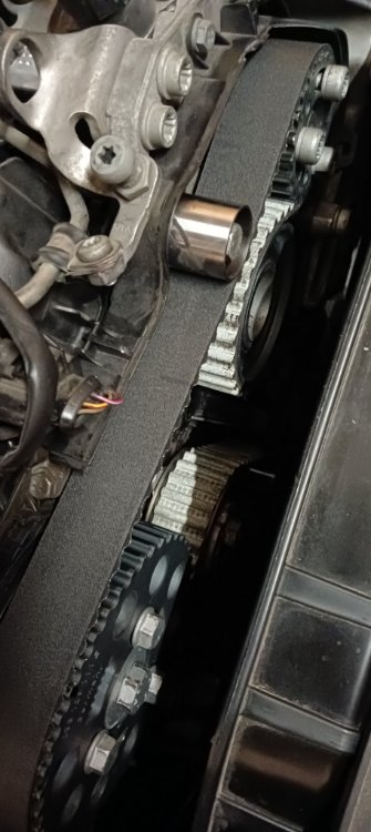

Victordatos Publicado 16 de Septiembre del 2022 Autor Denunciar Publicado 16 de Septiembre del 2022 El coche lleva ya entre carretera y población unos 15 km y va perfecto. Otra explicación lógica que encuentro, es que el rodillo estuviese pasado de apriete y no girará libre y en algún momento haya rozado más que girado y de ahí lo negro. Lo he aflojado un pelin Responder

jhonysen Publicado 17 de Septiembre del 2022 Denunciar Publicado 17 de Septiembre del 2022 hace 16 horas, Victordatos dijo: Estás seguro que ese rodillo no estaba manchado antes de poner la correa nueva? hace 16 horas, Victordatos dijo: El coche lleva ya entre carretera y población unos 15 km y va perfecto. Otra explicación lógica que encuentro, es que el rodillo estuviese pasado de apriete y no girará libre y en algún momento haya rozado más que girado y de ahí lo negro. Lo he aflojado un pelin En este comentario no entiendo muy bien porque has aflojado el rodillo. A ver, la correa se monta ya con ese rodillo montado y antes de montarla ya tienes que saber si va libre o no, además me extraña que aunque lo hayas apretado demasiado se haya bloqueado. Cuidado con aflojarlo, a ver si ahora se te va a acabar soltando la correa y la vas a liar. Responder
Victordatos Publicado 17 de Septiembre del 2022 Autor Denunciar Publicado 17 de Septiembre del 2022 hace 41 minutos, jhonysen dijo: Estás seguro que ese rodillo no estaba manchado antes de poner la correa nueva? En este comentario no entiendo muy bien porque has aflojado el rodillo. A ver, la correa se monta ya con ese rodillo montado y antes de montarla ya tienes que saber si va libre o no, además me extraña que aunque lo hayas apretado demasiado se haya bloqueado. Cuidado con aflojarlo, a ver si ahora se te va a acabar soltando la correa y la vas a liar. El rodillo no podía estar manchado porque se ha cambiado todo el kit completo incluyendo bomba, tensor, rodillos, etc. No se ha aflojado lógicamente como para que se salga. Cuando digo un pelín es un pelín. Es lo malo de no tener dinamométrica. Exacto, no puedo saber lo que ha sucedido pero por sentido común la única explicación que encuentro para que el rodillo se manche del negro de la correa, es que la correa en algún momento pase rozando sin que el rodillo gire libre del todo. No encuentro otra explicación. Responder
Tineo Publicado 17 de Septiembre del 2022 Denunciar Publicado 17 de Septiembre del 2022 Ojo con los pares de apriete, en tornillería en otros puntos sdel vehículo no es especialmente relevante pero aquí... Si te pasas un espárrago o tornillo, la tienes Si lo dejas flojo, pues puedes estar preparando una buena. Yo creo que está manchado tras montaje pero no necesariamente el origen está en ese rodillo, Responder
Victordatos Publicado 18 de Septiembre del 2022 Autor Denunciar Publicado 18 de Septiembre del 2022 hace 12 horas, Tineo dijo: Ojo con los pares de apriete, en tornillería en otros puntos sdel vehículo no es especialmente relevante pero aquí... Si te pasas un espárrago o tornillo, la tienes Si lo dejas flojo, pues puedes estar preparando una buena. Yo creo que está manchado tras montaje pero no necesariamente el origen está en ese rodillo, Tineo, es algo raro. Me tiene con cargo. Más que el manchado del rodillo me preocupa el ruido-zumbido. Por más que hago oído lo oigo por la bomba de alta presión, y más en frío que en caliente, y siempre a relanti. En marcha el coche va bien y no se oye nada. No sé si utilizar un endoscopio para saber si me puede decir con mayor seguridad donde está el ruido. Responder

luislucena Publicado 19 de Septiembre del 2022 Denunciar Publicado 19 de Septiembre del 2022 Todavía mecánicamente no estoy familiarizado con el modelo, pero me imagino que la foto del rodillo es con la tapa desplazada, no puedes quitar la tapa y ver si gira bien el rodillo? a lo mejor ese zumbido viene de el y con la tapa puesta te lo enmascara y te crees que suena por otra zona, una idea. S2 Responder
