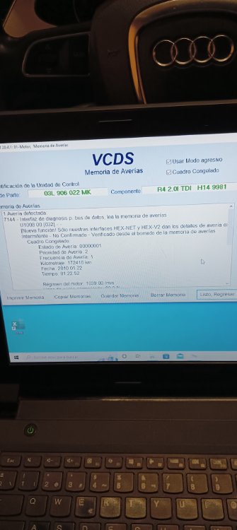

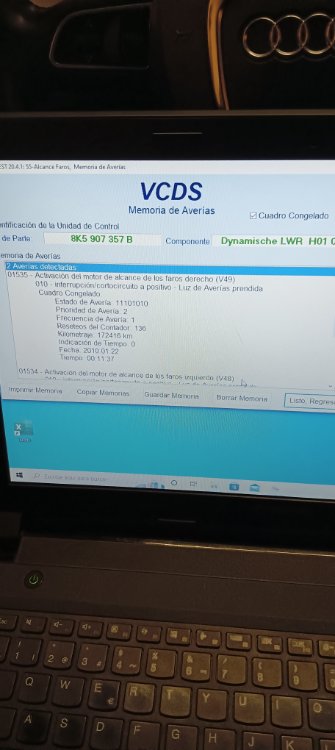

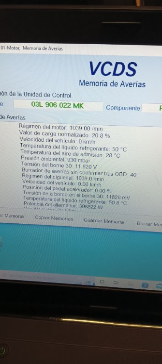

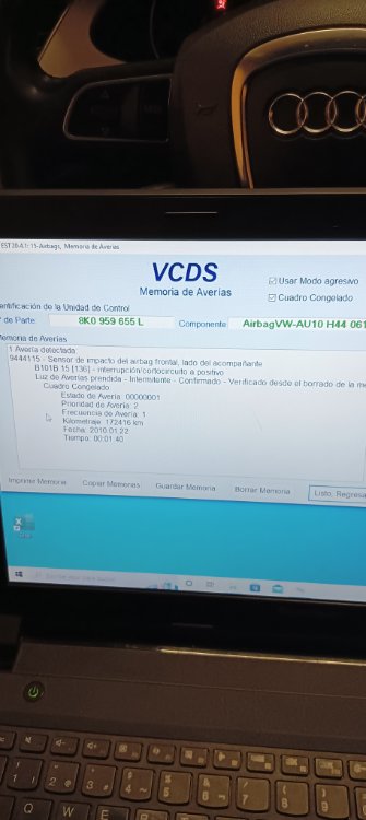

Victordatos Publicado 14 de Septiembre del 2022 Autor Denunciar Publicado 14 de Septiembre del 2022 hace 42 minutos, Tineo dijo: Pues no sé, son buenas esas comprobaciones y no debería sonar nada. ¿La polea (grande) damper gira libre? Te refieres a la polea que va encima de la bomba del agua?? Si es así, está nueva y gira con la mano. En lo referente a los problemas de la regulación de luces y al piloto del airbag, no sé si tendrá algo que ver el tener que abrir el maletero con otra batería. Pero los fusibles están bien. Desconozco si borrando la avería podrían volver a funcionar solicos. He borrado la avería de airbag pero desconozco si volverá a aparecer. Tras enchufar vagcom esto me dice de luces, airbag y motor Responder
Tineo Publicado 14 de Septiembre del 2022 Denunciar Publicado 14 de Septiembre del 2022 (editado) hay algo raro, esos errores del sensor de impacto frontal y faro esta en la misma zona derecha. Has tenido que dejar algun conector suelto o roto algun cableado. Lo de conectar bateria alternativa en principio no deberia haber provocado ningun incidente. Editado 14 de Septiembre del 2022 por Tineo Responder
Victordatos Publicado 14 de Septiembre del 2022 Autor Denunciar Publicado 14 de Septiembre del 2022 hace 3 horas, Tineo dijo: hay algo raro, esos errores del sensor de impacto frontal y faro esta en la misma zona derecha. Has tenido que dejar algun conector suelto o roto algun cableado. Lo de conectar bateria alternativa en principio no deberia haber provocado ningun incidente. Pues no lo sé Tineo, pero el regulador de altura de los faros falla en los dos. En vag com pone interrupción cortocircuito a positivo, y lo curioso es que no hay fusibles fundidos, pero los faros no regulan. Además los faros solo llevan un conector con todo el cableado que se quitó antes de desplazar el morro. Por lo tanto cables cortados tampoco. Tienes razón en que el "zumbido" que noto en la distribución nada tiene que ver con lo eléctrico, así que he pensado en echarle otro rato y volver a revisar la distribución. De pedidos al río. Ya me da igual 4-5 horas más, pero desarmare de nuevo y revisaré calados y todo. Lo importante es que se quede bien. Al Montar distribución iba arrancando unos segundos con cada tapa para confirmar que no había roces, pero ya no probé al Montar el rodillo en el cigüeñal. Podría rozar el rodillo del cigüeñal En la tapa?? Aunque sería raro puesto el rodillo lleva el teton y cuatro tornillos. Y si algún calado no entra por poco como lo corrijo?? Calo cigüeñal y ajusto la rueda del árbol de levas?? Porque eso habría que hacerlo sin correa?? En fin perdona el tocho pero es que son muchas cosas Responder
Carlisu84 Publicado 15 de Septiembre del 2022 Denunciar Publicado 15 de Septiembre del 2022 hace 13 horas, Victordatos dijo: En lo referente a los problemas de la regulación de luces y al piloto del airbag, no sé si tendrá algo que ver el tener que abrir el maletero con otra batería. al desmontar el frontal desconectaste los sensores de impacto. si borras con el vagcom ya estaria. viendo las averias lo mas seguro es que dejases el cable sin enchufar y por poner la otra bat no le pasa nada. idem de la regulacion auto, seguramente tengas algun cable sin conectar o mal conectado es habitual que ocurra. Responder
